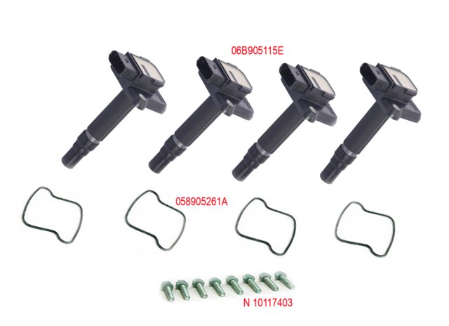

    Уважаемые форумчане, прошу прощения, что откладывал написание этой статьи, хотя давно собирался - помогли свечи PFR7Q, которые с моей легкой руки и при готовности Базарова взять на себя их первичную обкатку, c недавних пор находятся в многочисленных испытаниях на двигателях 1.8t .
    Изучая этот вопрос, я столкнулся с тем, что на двигатели AUDI RS6 (4.2л), под которые и была в основном заточена эта свеча, идут катушки с кодом
    06B905115E
    Интересно ... в чем же ее отличие от аналогов ( H J R L M N), которые в основном и ставятся на 1.8t ... Тем более, что сведений о выходе из строя катушек E практически вообще нет.
    Проанализировав нашу с Базаровым практику, а так же изучив ряд материалов на зарубежных сайтах с фотографиями, я вспомнил, что неоднократно видел эти катушки на двигателях 1.8t, использующих катушки со встроенным коммутатором, на двигателях Ауди S3, A4 и Пассатах из Америки, которые стояли либо вперемешку с втыкающимися катушками, либо уже шли с завода и не менялись с рождения ... никогда
    Основное их внешнее отличие в том, что они имеют уши крепления на корпусе, за которые притягиваются к клапанной крышке
    а так же, я уверен, исходя из статистики отказов по ним - более надежной конструкции.
    Так что, если на клапанной крышке вашего двигателя есть резьбовые отверстия для их крепления (увы, с некоторого времени их перестали выполнять на поздних двигателях, использующих втыкающиеся катушки со встроенным коммутатором ), то достаточно сменить уже стоящие у вас (втыкающиеся) катушки - на эти 06B905115E и снизить частоту замены катушек по причине их частого выхода из строя, причем в самый неподходящиймомент, а может избавиться и совсем, тем более, что цена вопроса этой катушки вполне аналогична с втыкающимися, стоящими у вас.
    На Западе эта практика нашла широкое применение, как я выяснил.
    http://www.speedlifemotorsport.com/bodoigupkit.html
    Если вам накладно заменить их сразу целиком, то можно менять их на Е по мере выхода из строя втыкающихся.
    Надо лишь прикупить вот такое болтовое крепление N 10117403 - по два болтика на катушку - и того - 8 болтиков.
    А так же - уплотнительное кольцо под катушку (4 штуки)
    058905261A
    Надеюсь, что эта статья поможет многим и будет иметь позитивный резонанс. Жду ваших отзывов после UPGRADE.

    Дело тут не только в выскакивать (из-за затяжки или пробоя свечи), но и в более стойкой внутренней конструкции, исходя из количества отказов по ним.
    Еще раз - для тех, кто в танке :
    1 У Базарова - AEB. На его мотор они не подходят, да и необходимости в них нет - бескоммутаторные катушки выходят из строя крайне редко. Проблемы у вас.
    2 На некоторых двигателях 1.8t - E идут с завода
    3 Cтатья написана as is. Служба в армии - дело добровольное.

    Все просто - катушки L и R делает Bremi, а E делает Hitachi...
    Добавлено спустя 5 минут 16 секунд:
    Проверено, мин нет... да, у E нет резиновых колец, фиксирующих катушку в колодце, поэтому легко залить свечные колодцы при мытье двигателя, например....

    RomanMak
    На уплотнительные прокладки посмотри на фотке.
    Тем не менее, у меня под нее попала вода и пришлось продувать колодцы. Может не достаточно была прижата...
    Bremi (L) оказался shit, и завод отказался от них в пользу PowerTrain Pulse GMBH (Код на катушке Pulse PPM) - это катушки последней ревизии R

    А я когда поменял за неделю 2 катушки... хорошо что на б/у по 500р. мне продавец сказал что не надо больше делать мозг и возьми оригинал хитачи от шарана/гольфа.. как раз этот номер и есть. Отдал мне из по 1200р (в экзисте по 1450 вроде)
    Уже езжу 4 месяца - полет отличный! И свечи PFR7Q месяц назад поставил.
    Меняйте смело.
    Уплотнительных колец в комплекте нет. Болтики купил по 50коп в строительном магазине 6ки.
    Витя! Номерок то не бьется...
    http://www.exist.ru/price.aspx?pcode=N% ... id=8&sr=72

    rummi
    сорри... N 10117403 ,тут N оказывается буква, а не №
