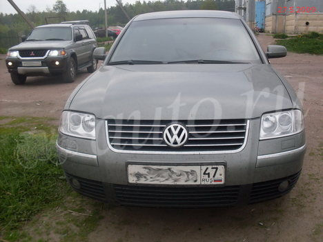

    Доброго времени суток, форумчане! Выбираю себе B5GP, понял что если ксенон с завода, то идут омыватели и электрокорректор фар + сами блок фары другие.
    На авто.ру увидел пассат с омывателем, но нексеноновой оптикой:
    Для примера выложу "ксеноновую оптику":
    Прошу не пинать если уже было (искал, но не нашел).

    А кто те сказал что оптика не ксеноновая, линзы и в первом и во втором варианте присутствуют. А вот сами блок фары действительно разные, видимо разные рынки продажи у авто.

    Про рынки и не подумал. Первое что пришло в голову - после ДТП всунули обычные "галогеновые" фары.

    На первом фото обычная галогеновая оптика. Просто с омывателем. Бывает, но очень редко. У меня у коллеги так. Причем по ВИНу расшифровывается. Для родного, Германского рынка. Штатный ксенон ВСЕГДА с поворотников в середине фары, причем на W8 для США может быть без омывателя.
    А вообще могли и фары менять... И бампер...
    Pirogoff
    Не ожидал от тебя... Линзы не означают ксенон в варианте с В5+ [-X

    Кроме того штатный ксенон всегда сопровождается автоматическим корректором угла наклона фар.
