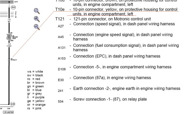

    Смотри желтый разъем под коробкой ЭБУ (Т10е/1 контакт), через него идет общий провод всех твоих датчиков (которые с ошибками) после 29 преда, мозги придется вынуть
    Авто бито, ихтиандр?
    Вот пример

    Ура! Совет в тему! Большое Спасибо! Картина почти как на фото. Пася ожил!
