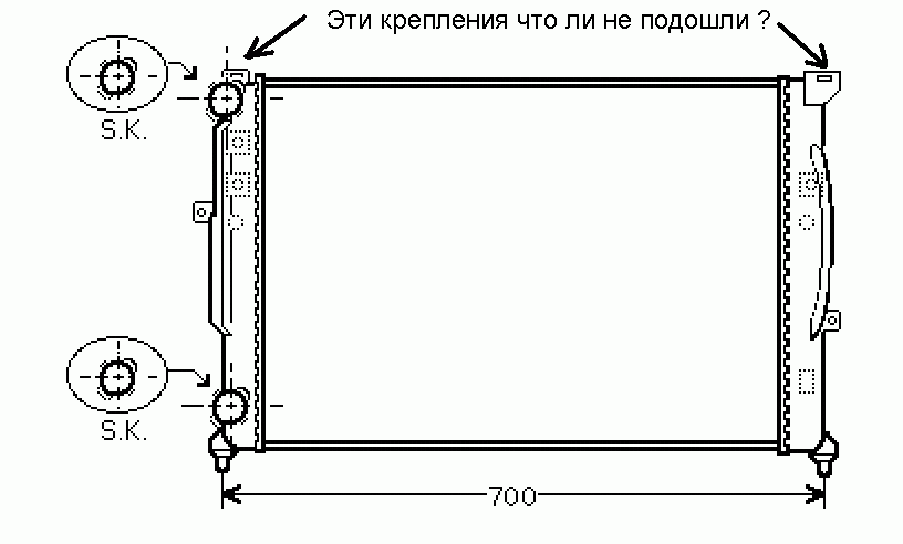

    emilius
    Извини,но что то никак не пойму
    Скажи пожалуйста -
    ты поставил такой радиатор?
    Это те крепления(указанные на картинке) не подошли что ли? или всё же крепления радиатора климы?

    477
    Парни, пинайте меня и журите. Имеете право
    Ввел всех в заблуждение. Все перепутал. Стыдно
    Оказывается, радиатор ОЖ встал как положено.
    Не подошли верхние крепления радиатора КЛИМЫ к радиатору ОЖ. Вот в чем делема.
    Это я вошел в заблуждение при приемке машины после ремонта. Почему-то явно показалось, что не подощло верхнее крепление радиатора ОЖ.
    bobz
    Ты был на 100% к моему вопросу с креплением радиатора климы к радиатору ОЖ.
    Расскажи, пжлста, как крепил радиаторы?
    Всем много много извинений. Исправлюсь.

    Цитата Сообщение от emilius
    Парни, пинайте меня и журите. Имеете право Embarassed
    То то я никак врубиться немог
    Не переживай - бывает
    Ну это я и предполагал.И думаю это решаемо как bobz уже писАл.
