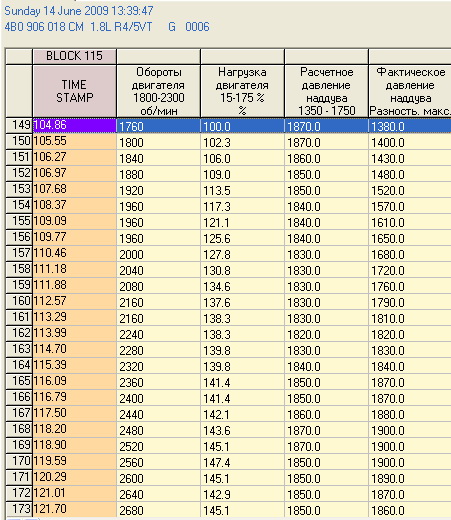

    Турбина работает почти на пределе своих возможностей. Для начала - надо проверить плотность прилегания вейстгейта - с демонтажем даунпайпа катализатора (800 руб в турбомоторс). Если там все в порядке, значит исправить уже ничего нельзя, увы. Показания расходомера вызывают некоторые сомнения.

    Воздушный новый, странный заброс на 5300?! Датчик врет?

    Разобрал впуск от ДМРВ до турбины. Промыл еще раз N75, в прошлый раз только продувал. Добрался до тяги акуатора. Тяга не двигается, стоит жестко, при хорошем усилии на нее слышно как открывается калитка WG. Из этого сделал вывод, что тарелка целая, пружина тоже. При раскачивании в тяги есть металический звучек со стороны акуатора видно есть маленький люфтик между штоком и тарелкой. Думаю не критично, тем более 170тыс пробега. Проверил еще раз турбинку, при сильном( в меру) раскачивании в радиальном направлении чувствуется тоже небольшой люфт. С осевым люфтом непонятно, если туда сюда то кажется есть. Без опыта сложно оценить что и как . Остались сомнения. Параллельно проверил все шланги, все соединения на предмет трещин и потертостей, заменил хомуты на нормальные, теперь все разбирается за 5 мин . Думаю либо забить когда турбы умрет, либо попробовать подтянуть WG. Морально себя подготовил к замене турбы, но не материально.
    Далее. Недавно менял колечки на форсах, все почистил. А тут обнаружил что вокруг форсунки 4-го цилиндра опять мокро, бензин или масло не понял. Приговорил втулку форсунки к замене, уже заказал. Может из-за нее у меня при прогреве Адд выростал. Поменяю проверим. Нашел залипающий обратный клапан около N80. Скидывал трубучку идущую от N80 к ДЗ и продувал. Когда создаешь давления клапан держит, а когда вакуум вот тогда начинает сосать. Промыл стало лучше, Адд стал 0,8-0,9 , раньше выростал периодически до 1,5. Взял на заметку, если что заменю.
    Прокатился, немного прибавился наддув по логам и по ощущениям на 2500об раньше 1500мбар, теперь 1560мб.
    С турбиной пока думаю, хочется конечно подтянуть WG, но без съема наверное не получится.
    А ты прокатись на пятой передаче...т.е на пятой с 1000 до 3000 разгони машину.С чего я решил это?Больше статистика измерений, т.к разгон меньше.А то у тебя всего 3-4 значения наддува до 2500 идет, а тут будет их 20-25.
    Я на своей даже на пятой попробовал, так у меня турбояма заканчивается на 2240, турбина дует уже 0.82атм.
