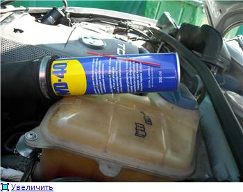

снимаем патрубок от интеркулера и затыкаем его балончиком WD 40 300 mg:

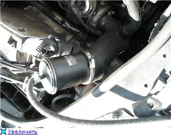

снимаем патрубок после воздушного фильтра, вставляем приспособу для опресовки:

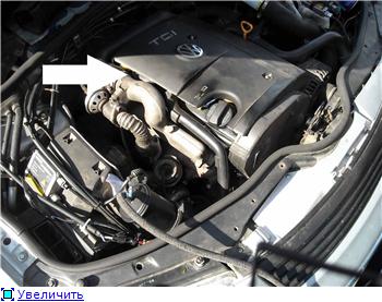

у меня ни где не шипело, но дырка была в тройнике который стоит над клапанной крышкой.:
