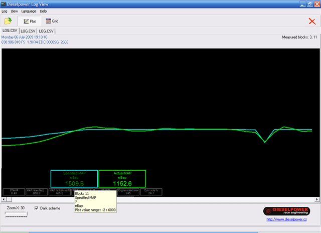

    Всем еще раз привет. Наконец-то снял логи. Снимал в движении, одним глазом на дорогу другим в комп.Вот что получилось.
    Добавлено спустя 25 минут:
    Вот еще один.
    H.S. Вчера двигался по трассе, макс. скороссть 120 км/ч. На обгон идти сложно.

    вот пока что промежуточные логи того, что имею в данный момент.
    ездил третья, четвертая, пятая.
    что бы более менее было понятно.
    что скажете господа?
    выше 120 едет очень трудно, только с горки.
    в логах раскочегарил до 150, но это уже было под горку

    Привет, Denisk@!
    Странно, почему у тебя не едет. Наддув вроде бы отрабатывает нормально, НО воздуха не хватает КАТАСТРОФИЧЕСКИ!!!! В системе EGR ничего не напутал??? Ощущение, что постоянно рециркулирует этот клапан на 100%!!!! Проверь еще раз, не перепутал ли шланги на N18!!!! Больше не знаю чего еще посоветовать. Думаю, в зажигание и другие дебри ты не лазил...
    Добавлено спустя 2 минуты 21 секунду:
    И че то он у тебя (EGR в смысле) постоянно на 4,8%. Непорядок! Было такое (правда с N75) там трубки перепутаны были!

    Сам сравнивай: что было
    и что стало
    Попробуй заглушить EGR.
    Трубки управления с N75 и N18 не снимал?
