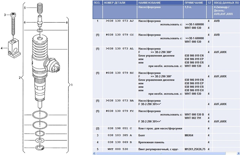

    Цитата Сообщение от Avtosom
    Она бу!то что по каталогу она я уже понял,но сказали,тоже самое,только от пред идущего мотора!
    Кстати на моих седло солдатика.углубленное-а на тех как бы палец торчит!хотя все равно надо рем комплекс прокладок брать,там есть мой палец!??
    [-X Не подойдет, надо ставить родную
    У тебя нового образца шаровые пальцы (солдатики ) и винт нажимной также. В ремкомплекте они есть новые, но ремкомплекты есть двух видов - одни резиночки и в комплекте с винтами и пальцами.
    http://www.passatworld.ru/phpBB2/viewtopi ... sc&start=0

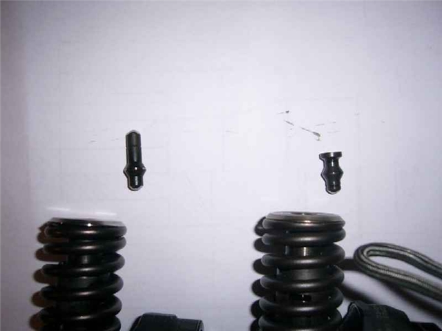

    имеется в виду выпуклость или впадина ?
    новая - это впадина - которая стоит у меня !?
    как я понял у тя выпал сам солдатик и за ним еще какая то часть ?
    если просто солдатик выпал - ничего ?
    PS прочитал твою тему, там у тя заморочка как раз с солдатиком, и толком не понял как же если у тебя были солдаты выпуклые (^) а ты поставил впадину ( \/ ) это стало работать ? ведь на каромысле своеобразный толкатель
    сорь если не оч правильно выразился!
    Заморочка была с сухарем, который держит пружину с плунжером. Он лопнул.
    Я нашел насос-форсунку от AVF и попробовал поставить - она не подошла. Двигатель "колбасило", лезла ошибка по "Диапазону регулирования...", показания по ней были что-то около 3,5 (точно не помню). Эта насос-форсунка как раз и была с новыми шаровыми и нажимными винтами. Как выяснилось, что с 2000 года пошли только такие шаровые. И в ремкомплекте именно такие. Суть то та же, только менять надо вместе с винтами (также в комплекте).
    Т.е. и "выпуклые" и "впалые" по сути одно и то же, но только в паре (с винтами). Только "впалые" - это более надежная конструкция.
    Кстати, у н-ф от AVF плунжер большего диаметра.
    если честно я оч приблизительно понимаю выражиния
    плунжер - это часть с отверстием которая торчит в цилиндре - так ?
    сухарь...хм ?
    то что солдат выпадает ничего такого значит - ну это уже хорошо :_)
    у тебя какая компрессия до переборки была ?
    ЗЫ. Большое Спасибо за конструктивные ответы !!!
