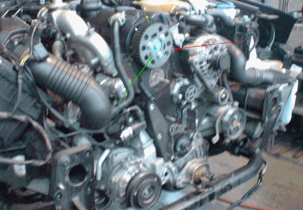

    01.11.2008
    1,010
    Красной стрелкой указано премерное место где метка на железной защите ГРМ находится, на шкиву тоже есть метка. Метки могут быть плохо ведны из за грязи.
    Зелёной стрелкой обазначено сверло, которым можно заблокировать шкив РВ ла, в шкиву есть дырка которую нужно совместить с отверстием в головке. Чтобы быстро и и без заморочек найти отверстие в головке нужно зубчатый шкив распредвала поставить так как на фото видно.
    Красной стрелкой указано положения датчика.
    Добавлено спустя 2 минуты 25 секунд:
    Метки видать и без снятия морды. Нужно просто снять верхнию крышку ГРМ чтобы ремень видно было.

    01.11.2008
    1,010
    Пасся
    Меток на шкиву распредвала у АVB НЕТУ, метки есть только нашкиву коленвала, примерно там где я сверху указал. Тебе надо светить лампой сверху на шкив коленвала и приэтом прокручивать потехоньку мотор. Противоположная метка находится на железном кожухе, полоска в давлиная в железо.
    Сверху как я уже и писал надо совместить отверстие в головке с дыркой шкива распредвала.
    А если честно то тащи на толковый сервис.
