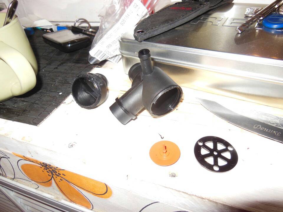

    Цитата Сообщение от njukas Посмотреть сообщение
    вы имеете ввиду клапан который я обвёл? так там простая резинка или я затупил и что то пропустил?

    сидел долга вчитывался в ваше сообщения не понимал о чём речь , а потом допёрла , там где обвёл красным есть маленькое отверстие возле мембраны клапана, нет оно чистое 100%
    я вот подумал а может дело в сапуне, его я не снимал еще, может там внутри есть что-то,что забита, просто когда не давно снимал голову всё менялось и проверялось сам сапун на выходе был чистый а вот, снят его я не додумался, да и нет у нас в продаже таких вещей
    Сапун не причем. Был бы он забит эффект был бы обратный, вакуума небыло бы.
    Нет, не то отверстие. На картинке металическая шайба стремя отверстия, куда вставляется мембрана

    вот эту мембрану я и менял, там толком не видно, но одно отверстия я видел отчётливо у меня вид был такой
    внутри может там еще 2 были но их не видно
    Ну может ты невзначай перекрыл это отверстие, например шайбу эту неправильно поставил?
    Патрубок что идет на эж.насос должен сосать через это отверстие воздух со впуска.
    Сними толстый патрубок с клапана который идет от сапуна, заглуши отверстие на этом клапан и попробуй всосать воздух через тонкий шланг, который идет на эж.насос. Воздух должен будет идти в рот из впуска, если нет, значит отвестие перекрыто.

    я эту шайбу не трогал я только сам грибок поменял мой был скукожаный, а грибок взял с другой такойже детали, вот блин вроде всё просто и втоже время всё сложно
    Косяк в нем однозначно

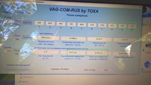

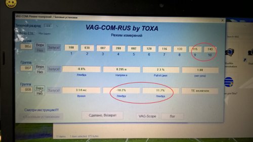

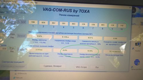

    здрасте еще раз, проблема большого разрежения я решил,но появления проблемы я так и не выяснил,(разбирал всю систему ВКГ заново и всё проверялось, но всё таки думаю разрежение это из за эжекционного насоса,что-то в его конструкции возможно не то, что было в оригинальном, может пропускная способность либо маленькая либо большая )одним словом заглушил я отросток на эжекционном насосе, а трубку которая на него одевается я оставил так, дует она наружу, во внутрь она нечего не всасывает, но на всякий случай напялил фильтрик от бензина такой маленький в прозрачной колбе,(причём заметил если заглушить эту трубку то при перегазовке появляется какойто металлический звук в моторе), на тормозах,заводке и оборотах это никак не отразилось,зато все параметры пришли в норму, аддив стал 0, катаюсь уже неделю, пока что нечего плохого не выявил
    было :
    стало:
