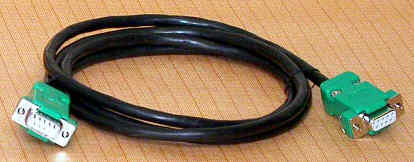

    Коллеги, вопрос (и как всегда - бестолковый )
    Позвонил Юрию, сказал поменяет шнур не вопрос
    вот такой вариант будет ок ?:
    Адаптер KL-Line - RS232
    кабель
    OBD II вилка
    этот конструктор будет работать как надо...? (адаптер на max232).
    (все оборудование производства Маслова Юрия).

    Цитата Сообщение от енот
    Вопрос к владельцам kkl шнуров на com порт. (глупость конечно спрошу, но мало ли...)
    При подключении кабель должен определяться в диспетчере устройств..? как я понимаю, работа при такой завязке идет на MAX232, драйвера надо ставить ?
    В адаптере COM (MAX232) & USB (FT232) развязаны, работает тот или другой.
    В диспетчере должен определяться СОМ Порт (компьютера) или USB Serial Port (FT232 адаптера).
    Драйверы нужны для организации виртуального СОМ Порта (USB Serial Port) Для DOS их нет у FTDI.
    Поменять? No Problem. Но дело здесь не в бобине.

    Цитата Сообщение от jzl
    И как я понял еноту нужен не виртуальный COM-port а реальный
    да, именно так
    да, конечно. я подразумевал что купленный адаптер сможет работать с реальным COM-ом без танцев с бубном.
    Юрий Маслов
    выше обозначенный комплект работать будет..? (я уже людей кто в Москву ездит заколебал... )
    И выше и ниже обозначенные работают.
    Надо искать причину.
    Добавлено спустя 2 минуты 19 секунд:
    Посмотреть бы схему этого шнура
    Приезжайте, покажу. Секретов там нет.
    понятно. буду тогда экспериментальным путем искать причину. по результатам - отпишусь.
  13. #33
    30,221
    Получено: 6,737
    Отправлено: 4,716
    и так:
    бук с докой были проверены IT-ишниками на работе - полноценный, а главное рабочий, COM порт. Адаптер был испробован на другом буке с интегрированным комом - признаков жизни не подал (из под DOS в том числе...). Адаптер был использован в паре с usb шнурком - ни ответа ни привета (при этом такой же адаптер на этом же буке работает хоть бы хны). Что интересно - на таком же адаптере при включении в колодку горит только один диод, на моем - оба.
    Вывод: попался бракованный адаптер (а счастье было так возможно (с)).
  14. #34
    17.08.2006
    Россия, Москва, ЮАО
    86
    79
    и так:
    Должны оба диода гореть. Второй диод повреждён механически. На работу это не влияет.

    адаптер поменян без всяких проблем...за что Юрию
    данный вид адаптера (со встроеным конвертором usb/com) из под чистого DOS-а с com портом работает успешно
