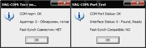

    Номер порта в который воткнут шнур и тот что в настройках вагкома совпадают? Когда подано питание на адаптер, при тесте он должен сказать:

    пишет так:
    COM порт: OK
    Адаптер: 3 - не обнаружен.
