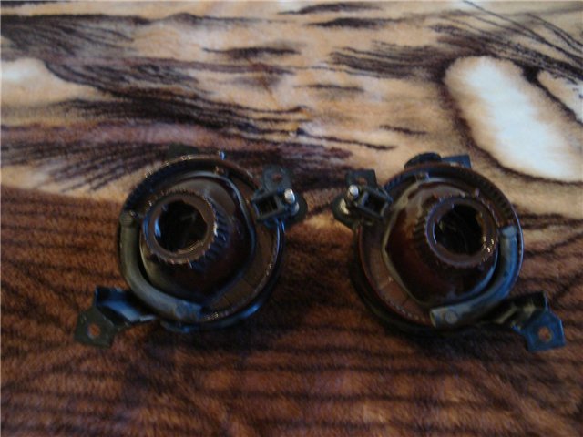

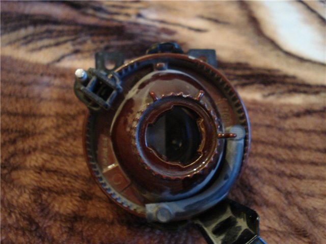

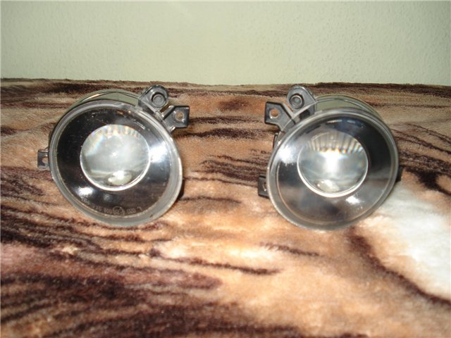

    Всем привет
    Вот нашел себе 2 туманки на поссата ну только не посатовские а от vw caddy орегинал все как положено выгледят вроде как и пассатовские.Ну у них нет лампочек и патронов вопрос собствено какие туда идут лампочьки и с чего можно заколхозничить потроны??Вот для ноглядности выкладываю фото.Может скажыте сразу крепления как на поске??

    лампы там стоят HB3 или HB4(стандарт такой)ток разьем придется переделать на проводке.

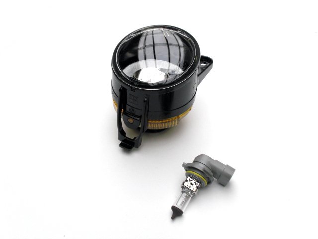

    Может кто знает какое реле надо ставить???или номер с пассата реле?? или с какой машины может подойти??
    Кстати лампочки туда идут 12V 55W // H11 они сразу вмести с патрончиком.
    Добавлено спустя 5 минут 46 секунд:
    хотя есть 2 типа таких фар одн с h11 а другие с (HB4).

    Ладно с лампочьками вроде как разобрался HB3 и HB4 не подошли по потронам остаются только H11.Реле тоже нашел все работает как надо и выключятель есть кароче вроде все кроме 1.А это одно вот что.У меня в решетки снизу нет дырок под туманки и взять такую решотку не гди по арайне мере я не смог ее найти.У меня вопрос может кто то вырезал с простой решетки дырки под туманки и как это смотрится??Или что можно придумать там посоветйте пожалуйста.

    это НЕ оригинал. Номера нет в ЕТКи.
    бампер с решетками VWPAS97-165X
