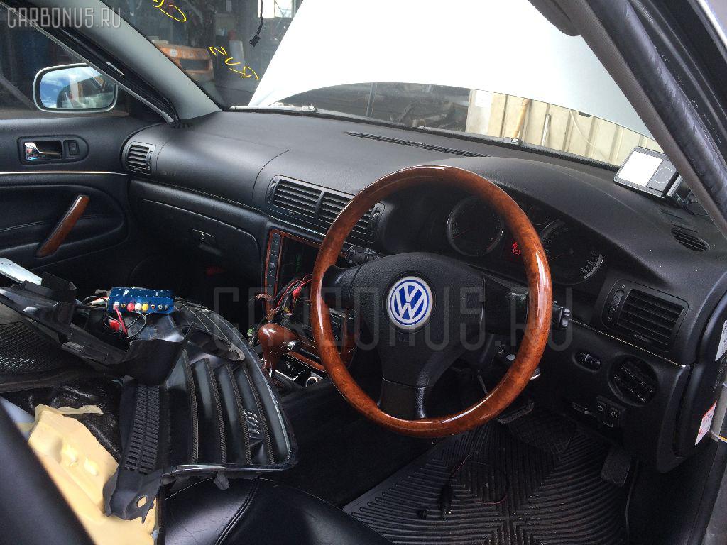

    Кольцо esp муторно подключать? Какая цена за стрекозу без esp но с проводами для круиза?
    Да я черт его знает! Как то задумывался замутить ESP, но когда узнал, что нужен насос ESP, ABS под ESP, проводка и т.д забил на это дело! Забирай все кучно за тысячу, думаю справедливая цена! Короче смотри фото
