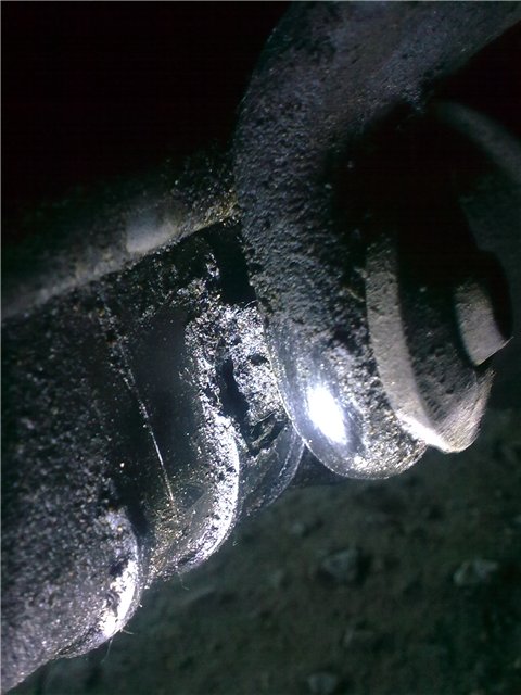

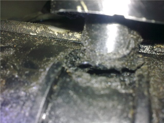

    И так история проста: после возвращения из сервиса меня предупредили, что имеется трещина в районе крепления интеркулера. Я уже писал про это в разных темах
    Сегодня наконец появилось немного свободного времени и в 23.00 я полез искать эту самую трещину. Сначала просто снизу посмотрел крепления патрубков - они впорядке. Тогда решил посмотреть с задней стороны (так как не знал с каких сторон крепится интеркулер, а приниматься за приведение бампера в сервисное положение в это время, на парковке,в одиночку, и т.д. и т.п. не очень хотелось ). Поэтому открутил подкрылок, отогнул, и сразу увидел ЕЁ!!! Сложно назвать это трещиной, просто пластмассовое крепление вырвано:
    вид сбоку:
    вид снизу:
    Вот такая лабудень. На данном этапе остается вариант с поклейкой (замена на новый или б/у будет, но не сейчас так как у меня свободных будет часов 5 завтра, а после завтра уже в дорогу).
    С собой не было ни растворителя, ни шкурки (только холодная двухкомпонентная сварка) и поэтому данная операция отложена до завтра.
    Вопрос только один: Ваше мнение: заклеивать только дырку или пытатся склеить крепление?
    Лично мне кажется (хотя опыта у меня ноль целых ноль десятых) что если пытаться склеить крепление, то это совсем не надолго т.к. тряска в миг разобьет такую "спайку" и опять вырвет это крепление возможно еще с большей "щелью". А если только латать дырку - хватит ли оставшихся креплений (вроде их всего четыре) что бы интеркулер не отвалился, и как убрать это крепление, что бы оно не било по заплатке на ухабах?

    я бы снял - взял эпоксидку, все основательно очистил, задела бы сначало дырку- пусть полежал бы день, и вторым этапом приклеил бы крепление!
    ЗЫ а в холодную ЗАварку я не верю..

    Avtosom
    Разряжение за дросселем.
    А вот буст уходит в дыру.
    Цитата Сообщение от Ильйа
    Avtosom эх нету у меня этого дня
    Извини, но либо покупай новый, либо делай этот нормально. Если кронштейн встанет без напряжения в статике, то я б его восстановил. Но только с полным снятием.
    Мне было б любопытно, откуда взялась эта трещина.

    ИльйаУ меня было так же.Снял,зачистил,обезжирил,паяльником прошелся по краям ,соединил.еще раз паяльником,мелкую мет. сетку впаял(без фанатизма),поксиполом замазал обильно-как новый!!!По времени-дольше ждать высыхания поксипола.Но на даче под пиво самое то

    Ильйа
    у меня такая беда была тока еще и по алюминию трещина была порядочная! я тебе уже давал ссылку!
    короче если нет времени то новый меняешь и все в путь! самому дело пару часов незнавши!
    а со второго раза ужо и за час справишься!
    у тя Б5+? если да то там бампер снимать нефиг нафиг дело 5-10 минут!
    кулер у меня крепится сверху на двух штырях и этот нижний как бы направляющий на него по сути дела нагрузка как таковая не идет!
    ты наверно приложился им обо что то!
    а дырку я обезжирил залил эпоксидкой, потом мне посоветовали проложить бинтом вокруг и так чтоб на штифт и на стенки заходило и опять эпоксидкой залил обильно в обед делал к вечеру кже как кол!
    езжу пока все !

    Была точно такая-же трещина. Появилась она после хорошей кочки, когда морда ударилась об землю, а защита тогда стояла штатная. Пробывал я клеить интеркуллер поксиполом- хватило ровно на 10 мин После отдал его в ремонт радиаторов- там вроде нормально его запаяли, но хватило его где-то на пол года. Сейчас опять травит по шву где паяли. В итоге купил целый БУ. Сегодня-завтра буду менять если погода не испортиться.
