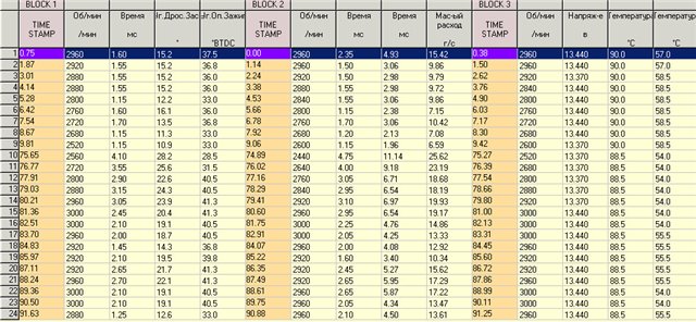

    Вот наконецто пришёл шнурок !Снял логи, неругайте,делаю это впервые , лучше подскажите что не так сделал( НУ и по логам ченить))!Спасибо!!
    логи нужно снимать на третьей передаче с 1100 оборотов до 6000 педаль газа в пол и не отпускать ни на секунду...(лог под нагрузкой имеет смысл снимать в основном только для проверки дмрв...если даст не меньше 100 г/с - то очень хорошо...)
    описание значений групп по твоему контроллеру можешь посмотреть в прикрепленном файле. (открыть простым блокнотом...)
    для мало-мальски поверхностной диагностики имеет смысл посмотреть угол открытыя дроссельной заслонки на ХХ, пиковые значения дмрв, коэффициенты коррекции топливной смеси (8-мая группа), температуру, значения 13-ой группы под нагрузкой...
    вобщем, разбираться и осваиваться с ваг-комом....
    Спасибо ! А в какой группе смотреть ДМРВ,и почему в 3 группе показывает две температуры??НИЧЁНИПАНИМАЮ(((
    ты посмотрел файл, который я тебе прикрепил..? (3-е поле - температура ОЖ, 4-ое - температура входящего воздуха...там это написано )
    вторая группа 4-ое поле, например...(фактическое значение).
    [code]3,1,Обороты двигателя,(760... 880 об/мин)
    3,2,Напряжение бортовой сети,АКБ (10.0... 14.5 В.)
    3,3,Температура ОЖ, (80 - 105 *С)
    3,4,Темпераура воздуха,на впуске *С[/code]
    тут (см вложение)

    Aleks1964
    глянь ещё 211 группу по ДМРВ (расчетное и фактическое) возможно есть

    Aleks1964
    Жми тапку в пол и снимай максимальные показания ДМРВ по 4 гр при движении

    Так ,так ,так !!!Начинаю вьезжать патихоньку))
    Я понимаю следущее ,что если у меня (к примеру) при снятии лога такие или в пределах показания
    ,1,Обороты двигателя,(760... 960 об/мин)
    2,2,Время впрыска на один,оборот КВ (1.0... 2.5 мс)
    2,3,Время впрыска на один,рабочий ход (2.0... 5.0 мс)
    2,4,Количество воздуха,по ДМРВ (2.0... 4.0 г/с)
    то это нормал ! А если допустим Количество воздуха,по ДМРВ будет больше чем (2.0... 4.0 г/с) то что то с ДМРВ
    Так или туплю??))
    Так или туплю??))
    не, на допуски не смотри... (это границы аргумента только для определенных условий...например - на холостом ходу...).
    Так или туплю??))
    Апять ниченипанимаю)) дык как тогда узнать допустим нормально ли работает двигатель или что то ему мешает работать как надо?!( Вот к примеру снял я лог на холостых оборотах расход воздуха такой та ,угол открытия такой та как узнать нормальные показатели или где??))Ещё раз извеняюсь за тупость ей Богу хочу понять НО НЕМАГУВЬЕХАТЬ, ХОТЬ ГОЛОВОЙ АП СТЕНКУ!!Помогите !!!))
    Aleks1964
    ответ на твой вопрос займет по меньшей мере дня два-три... давай конкретней...что хотим проверить ? или что беспокоит...?
    Дело в следущем нажимаю резко на газ, там хочу быстро перестроится ,резко тронуться ,думаем ,потом прём или незнаю как сказать типа нажал на педаль неидёт чуть отпустил опять нажал паехали вот такая беда а так про работу двиг.ничего плохого нескажу ДЗ чистил ВГ тоже!
    30,221
    Получено: 6,737
    Отправлено: 4,716
    понятно...
    тогда - нужны значения восьмой группы, для начала...(нужно просто посмотреть значения на ХХ после "активной езды"...). Дальше - проверка флейты. Опресовка. Снять значения дмрв (лог под нагрузкой). Замер давления топлива (с/без управления РДТ, с пережатием обратки...). Начать можно с этого...
