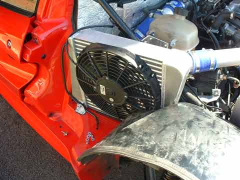

  14. #254
    18.04.2008
    4,022
    а если приколхозить?
    на мурзике например есть
    http://remerc.ru/wp-content/uploads/2009/02/2-8-3.jpg
    собственно, а что мешает, зная размеры, найти и воткнуть вентилятор.
    запитать на 12В и пусть крутит.

    Вот например:
    http://www.atsracing.net/IntercoolerFanandShroud.htm
    Вентилятор думается можно подобрать из модельного ряда Spal. Либо подходящий по размеру от любого автомобиля с кондиционером

    Цитата Сообщение от Romadios
    Интересная тема пошла.. но помоему там этот вентилятор некуда ставить - места маловато будет... и во вторых надо специальный какой то, а то грязью его убьет за 3 дня...
    незнаю у кого как, а у меня с защитой нормально, на куллере грязи нет, с чего она будет на вентиляторе.
    + можно разместить вентилятор с обратной стороны куллера, т.е. чтобы вентилятор "всасывал", во-первых:
    - там больше места (у подкрылка)
    - там меньше грязи, а если и полетит то в куллер
    Maks S.
    вопрос интересный... думаю, скорее ДА, чем нет.
    я уже попробовал с резанными подкрылками - вот тут точно толку чуть.
    может и есть немного, но явно "в пределах погрешности измерений".
    я считаю, стоит попробовать двинуться дальше.
    я вобщем даже готов помочь желающему.
    помочь всмысле руками и инструментом.
    есть такие?
