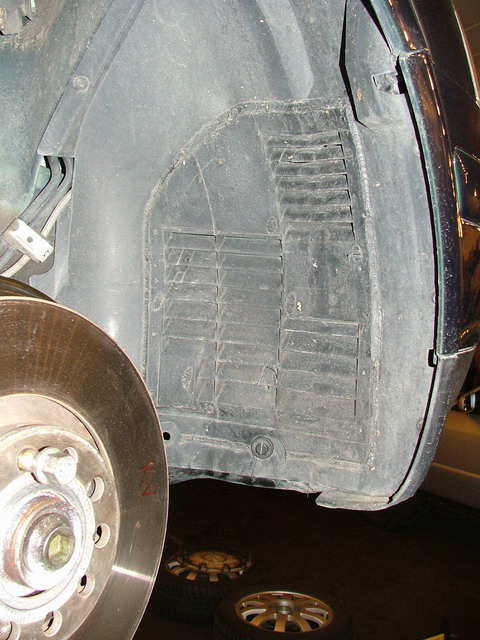

    Цитата Сообщение от Демид
    еще такой вопросец, вот вы все делаете жабры для оттока воздуха...
    а приток? у б5.5 походу тупо нет свободного притока воздуха к этому радиатору, там все перекрыто птф и кусками резины которые видимо от грязи защищают этот же радиатор
    что с этим делать?

    Ломаю голову..
    делать прорези
    или вставить решётку вентеляционную

    да вот боюсь, что аккуратно не выйдет
    как у AXel_23 откровенно говоря не очень понравилось
    ...хотя попробовать можно, не выйдет - порежу ...
    а чем сделать прорези - турбинкой?
    фен благо есть.

    Ломаю голову..
    делать прорези
    Не ломай голову)) Используй третий вариант - решетку с локеров от Audi S4. 8D0821171G передний левый, 8D0821172G передний правый.
    Вырезаешь, размечаешь
    Либо сажаешь на клепки
    Либо ввариваешь
    Все зависит от твоих пристрастий)

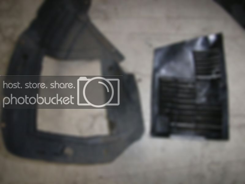

    Начитался вашей темы и вчерась часа за полтора все сделал. Применял решетки 125*125 вентиляционные ЧЕРНЫЕ! Красить ничего не пришлось.
    Порядок работы
    - снял колесо
    - снял подкрылок
    - разметил 2 окошка друг над другм под решетки, НО: прикреплял я их с той стороны подкрылка!
    - Крепил на заклепки! очень удобно и быстро! Заклепки чуть подкрасил черной краской и красота. мне нравится.
    Жаль сфоткать не успел - ливень ужаснах.
    Добавлено спустя 4 минуты 50 секунд:
    На странице 11 все почти тоже самое, но решетки наложены на подкрылок. Я их просто с той стороны вставил прорелими сюда естественно. Вырубал окошки стамеской, а потом напильничком широким выровнял края. А заклепочник - вещь! Не раз меня выручал...
