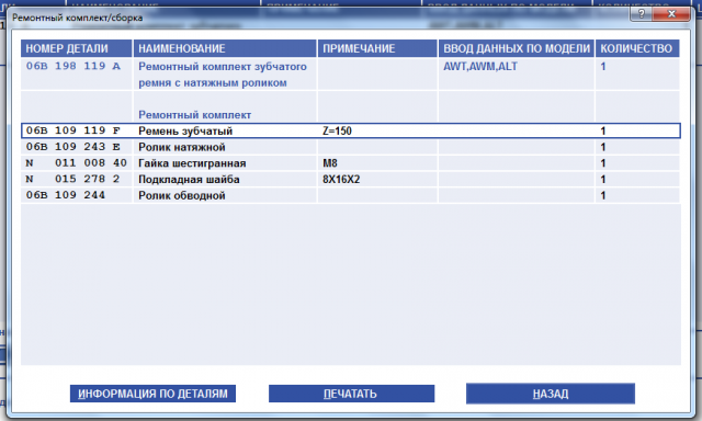

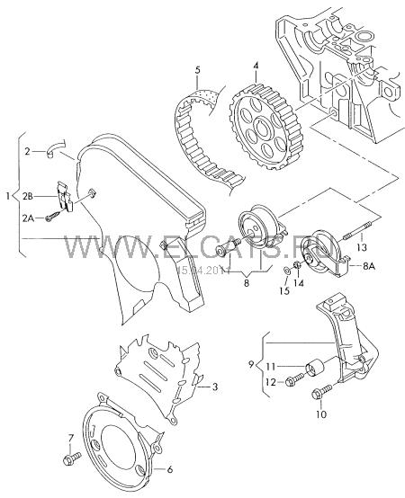

koticka, ты не прав 100% открой етку и посмотри Комплект ГРМ на двигатель AWM это 06B198119A и посмотри что в него входит..и отнюдь Демпфера там нет...., только ролик.., а вот если открыть в Етке именно демпфер.., то его можно заказать только вместе с роликом...
вот суди .. что сдесь будет лишним...

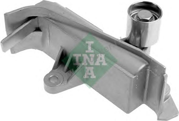

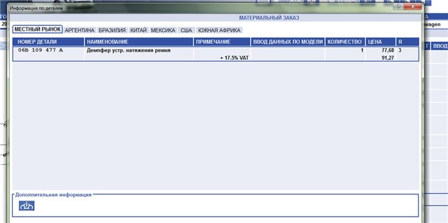

Вот смотри если заказать демпфер 06B109477A то он придет вот такой
и ролик сним будет 100%....., так что крылатая фраза.." Не знаешь.. не лезь..." очень даже актуальна....
Vital 86, В комлекте уже будет ролик.., но не будет демпфера.., соответственно если закажу - комплект и демпфер,как ты говаришь..., то лишним останется ролик 06B109244 на картинке который указан под номером 11

Получено: 15 Отправлено: 28 |
Судя по схеме - действительно демпфер идет с паразитным роликом. Я, честно говоря, принял бы это только как достадный факт, ибо нихрена не доверяю не оригинальным запчастям, есть места где можно рискнуть - например те же рычаги и т.п., а есть ГРМ на 20 клапанном моторе. Тем более что дайко или гейтс афтемаркет это далеко не одно и тоже что и дайко или гейтс с "кольцами", и имел лично опыт "борьбы" со свистом ремня генератора, где гейтс афтемаркет и контитех афтемаркет "слили" гейтсу с кольцами.
