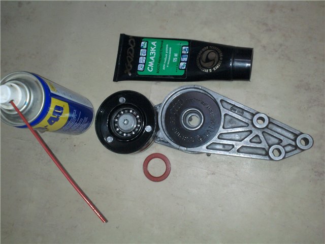

    Привет всем! Смотрю мои фотки пользуются популярностью (СисьГи Семенович нервно курят в сторонке)
    Цитата Сообщение от bobz Посмотреть сообщение
    komsernik, ФЕБИ, насколько я знаю- упаковщик, у которого в коробке сегодня одно, а завтра - другое. В этом вся и проблема...
    На обратной стороне ролика написано Febi, просто не стал фотать, т.е. как бы они произвели?(Кажется на аудюшном сайте, в аналогичной теме, кто-то писал, что с начала 2000-х годов Febi комплектует BMW). Повторюсь - смутил люфт вроде неплохого(?) подшипника Japan NTN 6203LAX30 - до 1 мм. Мой шумит, но не люфтит. А дабы усугубить ситуацию
    была проделана следующая работа: WD-кой, кисточкой вымыл подшипник (грязи намыл прилично), забил его "ХАДОм", положил в морозилку на ночь для испытаний, утром-оно крутиццо, шум немного стих, поставил на место. Febi пока лежит... О как!
