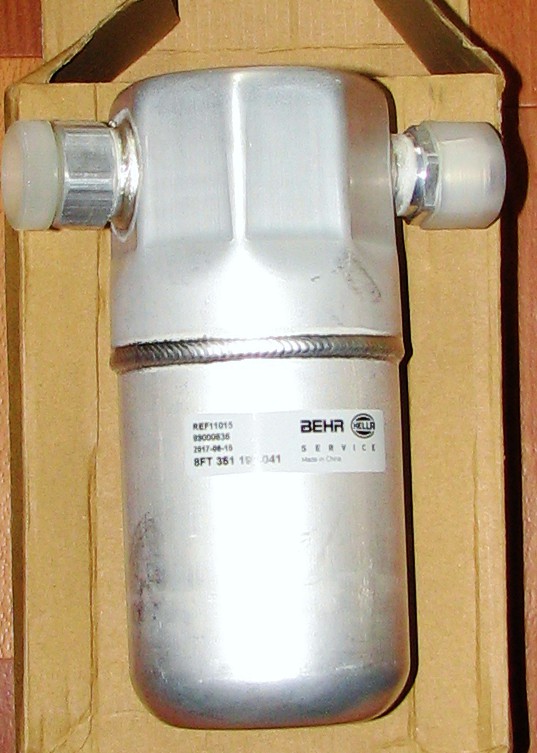

    Цитата Сообщение от WinterSunSet Посмотреть сообщение
    Господа, что скажете касательно масляных фильтров HENGST ?
    Хорошие фильтра. Ничуть не хуже Мале. Катал и воздушный и масляный. Только сейчас мне MANN получается дешевле взять.
    Название: старый воздушный фильтр.JPG
    Цитата Сообщение от -Viewer- Посмотреть сообщение
    Я Хеллу брал
    Я тоже:
    Название: Осушитель Хелла (1).jpg
    Правда они сейчас все маде ин чина
    радиатор печки менял, тоже прислали Hella китай, сказал чтоб назад отправили и привезли другой, со второго раза пришел француз

    Цитата Сообщение от Chingiz8787 Посмотреть сообщение
    И сколько лет уже прошло?
    1 год, 5 месяцев, 11 дней и 12 с чем-то тысяч километров, из которых с кондеем проездил порядка 8-и . Осушитель само собой маде ин чайна, других сейчас нет.

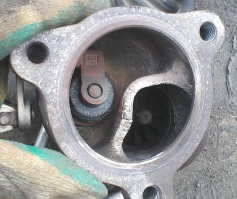

    Приехало чудо:
    Что из увиденного выяснил я
    1. Агрегат собран из холодной части 98 года и новой горячей части.
    2. Внешне собран довольно культурно, характерных отметин традиционных ремонтёров не замечено.
    3. Судя по всему, гарантийный талон пишет переборочная контора:
    Вопрос (больше философский , но всё таки): сдать обратно в магазин с формулировкой "я новое заказывал" или всё же рискнуть и поставить?
    B5 седан, 1997 г., 1.8T AEB, ручка DHW, 1BB, газ.

    fibonathi,
    В джапанской культуре я не разбираюсь от слова "совсем", поэтому если есть известные примеры работы такого самосбора скажи по-русски - совсем дерьмо оно, или плюс-минус некоторое время нормально работает? Потому что новая турба которая действительно заявлена как новая стОит от 122 тыр, мне такую сумму лет 10 собирать и, следовательно, такую турбу я брать не буду и рассчитываю на 25-30.

    -Viewer-,
    Тогда ставь и не делай мозги ни себе ни остальным.
    Холодная часть на турбе вечная. Горячая бывает трещины дает, но у тебя она новая. Картридж(подшипник и вал) у тебя новые. Если балансировка нормальная - переживет двигатель. Не забудь из шприца вкачать ей грамм 50 масла при установке, сразу не газуй, дай прокачать масло, потом раскручивай до масимума - или разлетиться() или будет жить долго и счастливо.....
    Да , чуть не забыл - рекомендуется менять маслопадающую трубку. Если менять не будешь - хотя бы проверь - может забита в ноль....
