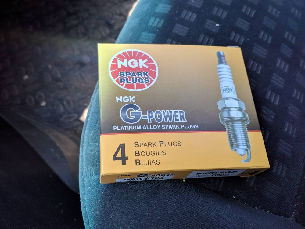

    Цитата Сообщение от Softik Посмотреть сообщение
    Под мой мотор выдает на офф сайте подбора NGK G-POWER BKR6EGP 7092 ,типа с платиновым напылением
    подделка что ли?
  8. #10088
    Polo Аватар для Softik
    10.07.2017
    Россия Самарская обл. г. Отрадный
    298
    Получено: 27
    Отправлено: 65
    подделка что ли?
    Почему подделка ? Модель свеч такая,не дорогая ,фото с инета
    Passat b5+ azm 2.0, механика, 2001 год VIN: WVWZZZ3BZ1E079447
    Служит моей семье верой и правдой с апреля 2017 г.
  9. #10089
    22.06.2005
    Земля.
    8,848
    Получено: 1,069
    Отправлено: 612
    резьбовая часть и боковой электрод вроде как у подделок китайских.

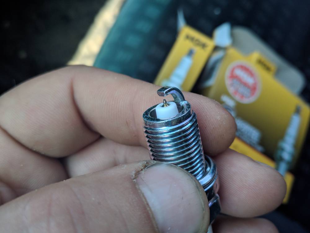

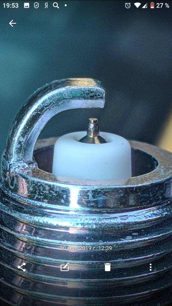

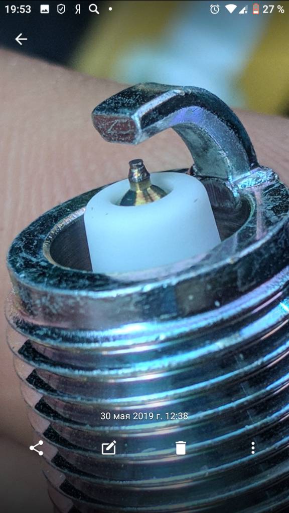

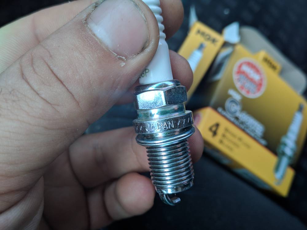

    10.07.2017
    298
    Получено: 27
    Отправлено: 65
    Забрал я эти NGK G-POWER,честно мне понравились ,лучшая приемлемость мягкость с низов (троганье без газа ),включение второй на низковатой скорости почти не ощущается детонация ,движок работает мягче и стабильнее ,на всех режимах ощущается мягкость работы двигателя)
    Вот немного фото
    Отправлено с моего Redmi 4X через Tapatalk
  15. #10095
    Phaeton Аватар для razrus
    26.08.2013
    Казахстан, город Яблок... был
    3,496
    Получено: 447
    Отправлено: 982
    Softik, фигасе они электрод приварили Никогда не видел чтобы так явно делали. Может внимания не обращал Но зато, при необходимости, можно самому отремонтить
