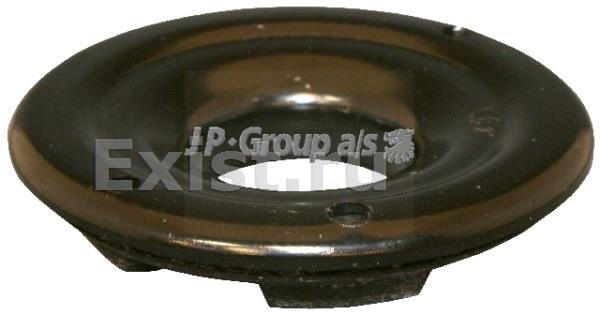

    Всем привет! Парни подскажите вот такая нижняя опора переднего аммо, с резинкой идёт под пружину в комплекте? Jp Group 1142500100
    B5 99г.в. 380т.км 1.9 TDI AHH в реанимации ; B5+ 02г.в. 1.8Т AWT ПРОДАН
    Кто нидь покупал?
