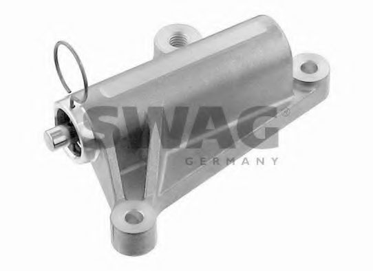

    Друзья подскажите нормальный заказ сделал? на что нужно смотреть на вшивость деталей? И правильный ли я заказ сделал для ТО?
    1. Ремень ГРМ Contitech.
    2. Ролики 2 шт. Inna
    При замене ремня ГРМ помпу менять тоже надо?
    3. Ремни ручейковые 1 большой. 2 приводных мал. Contitech.
    Надо ли брать натяжитли какие еще?
    4. Все фильтра Mahle
    5. Масло отдельный разговор, но взял Mobil 5w50
    6. Перед тормоза диски и колодки TRW, зад уже поменял тоже TRW
    7. Задняя подвеска амортизаторы Boge
    8. Опора задняя lemforder
    9. Проставка какая-то задняя VAG нужна она вообще там? Ставится под пыльник амортизатора.
    10. Пыльник аморта Jp Group
    11. отбойник заднего амотра SWAG
    На этом пока что все, подскажите нормальные комплекты или лучше есть варианты?

    D.NeeZ_K,
    набоор вроде норм, скорее всего забыл гидронатяжитель ГРМ типа такого, и ролик натяжителя для навесного Название: 16145.jpg
Размер: 168.3 Кб, до кучи раз уж там все меняешь ролик натяжителя кондиционера -
    помпу лучше поменять, а так же сальники коленвала-распредвала-промежуточного
    у меня тоже вопрос, как производители ремней поликлиновых (ручейковых) GOODYEAR, AVANTECH, GLOBEL кто-нибудь что-нибудь подобное ставил???

    Цитата Сообщение от nikola_ Посмотреть сообщение
    JP Group это упаковщик так же как и FEBI и еще некоторые , это не фирма производитель, какая фирма попадется в коробке хз-лотерея!
    D.NeeZ_K,
    Что за гидронатяжитель цепи? И что за штука на последней фотке?
    натяжной ролик кондиционера
    гидронатяжитель цепи стоит на моторе со стороны салона, натягивает цепь связывающую впускной и выпускной распредвалы
