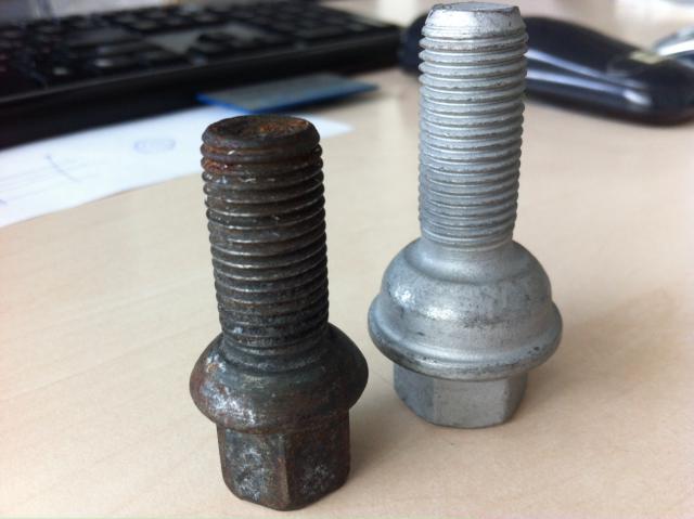

    У штатных параметры M14x1.5x27
    Бери с такими же параметрами, только длина резьбы не 27 мм а больше.
    Например есть WHT000888 (M14x1.5x34)
    Привет Сереж.
    вобщем заказал я эти болты, пришли они но хрен там.. не подходят они.., длина резьба да то что нужно... но шляпка у этих болтов огромнейшая.., даже в отверстия диска не вставляеются, да и щас стал копаться изучать по применяемости этих WHT000888, так вот они оказывается от штампованных дисков от Crafter ...
    беда какая то..

  4. #4304
    Golf Аватар для Goshab
    24.01.2009
    Россия, Нижний Новгород
    910
    Получено: 41
    Отправлено: 10
    А если шляпку сточить?
    Да я тоже об этом думал.., но боюсь за конус.., у родных же болтов идет прям тропеция такая.., а тут сфера..., как бы диски не испортить при затяжке потом..

  5. #4305
    19.03.2012
    Пенза
    20,405
    Получено: 5,345
    Отправлено: 241
    Токарю нормальному отнеси, он на станке эту юбку снимет и всё залезет

  6. #4306
    03.09.2007
    92
    5,052
    Получено: 155
    Отправлено: 63
    Goshab, Какая трапеция у родных болтов?
    У родных именно такая сфера, как на снимке.
    http://www.avito.ru/moskva/zapchasti...plekt_19143165
    Сточить надо только выступающую юбку.

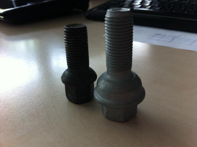

  8. #4308
    24.01.2009
    910
    Получено: 41
    Отправлено: 10
    Привет! Ну вот смотри... специально снял родной (штатный болт) и устроил им совместную фотосессию..))) насчет юбки то да ты наверное прав у них у обоих сфера.., но, на длинном болте от Крафтера эта сфера уж очень большая..., думаю даже если я сточу юбку то все равно при затяжке буду мять посадочное место болта диска(( и думаю этого не стоит делать...
    Вот на этом фото прям видно что шляпка намного больше...
    VW PASSAT B5+ 1.8T AWM Tiptronic 06.09.2002г. Der Wolf оо____оо
  9. #4309
    Lupo Аватар для gizmio
    06.10.2010
    101
    ты просто их поставил по шляпкам, а смотреть надо по началу резьбы и полусферы, сдается мне, что полусферы идентичны, там же где идет цилиндрическая часть - ее ты можешь на токарном, если хочешь срезать и будет идентично.
    Да, хрен ли там смотреть. Сфера намного больше. Обидно, что тут поделаешь.
    Не факт вообще, что на дисках сфера, если они не оригинал.
    Серёга с оригиналом практически не ошибается, а тут сам пойми всё же колхоз.
    Согласен с тобой на все 100...
    Ладно, буду искать новые болты не оригинальные...
