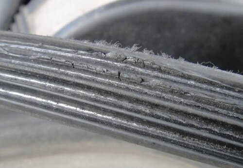

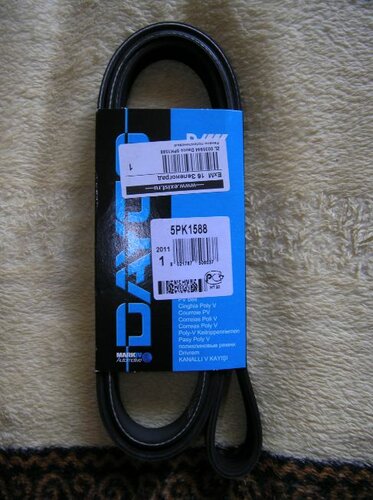

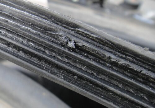

    Плохо DAYCO 5PK1588
    На заметку, ремень DAYCO 5PK1588, вот такой он был "новенький":
    А это спустя 11000 км:
    жесть
