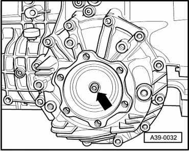

    У меня 5АКПП, течет правый сальник, как я понимаю, масло в коробку это одно, в раздатку другое, собственно вопрос в том, что лить в раздатку (не очень понял что такое обычная трансмисионка) есть GL4 для прямозубых шестерен, GL5 для косозубых, и как.

    Какая раздатка на переднеприводном? Главная передача может?

    Да я про нее...
    Собственно все-равно чяво лить то? И как?

    льется туда синтетика 75W-90
    заливная пробка (болт) - перед фланцем внутреннего привода (справа от стрелки на схеме)
    ...нормальный уровень масла - пока не потечет из заливного отверстия... (объем масла в дифференциале - примерно 1 литр..)

    Ясенько, спасибо.

    Если лить оригинал то G 052 145 S2
