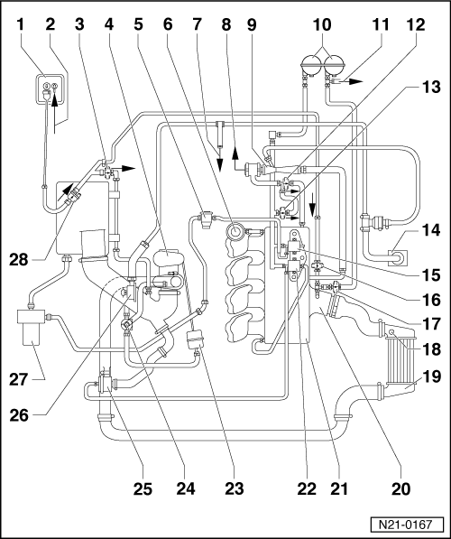

    Сделал тюнинг электронной педали (обход 249 клапана).
    Машина- B5+, 2005г., 1.8Т, американец.
    Изменения в лучшую сторону вижу, но выскочили ошибки:
    16840-система вентиляции топлив-го бака обнаружена небол.утечка
    P0456-001-превышен верхний предел
    16395-ряд 1 сдвиг фаз газораспределения в позднюю сторону....
    Р0011-004-нет сигнала/коммуникации
    17748-датчик распредвала-G40/датчик коленвала-G28 несоответствие сигналов
    P1340-001-превышен верхний предел
    Ошибки обнулил, но через несколько км они опять появились.

    ты когда под колллектором и рядом лазил - ничего не оторвал там случайно???
    раньше эти ошибки были, или ты не знаешь???
    сами по себе эти ошибки с отключением 249-го клапана не связаны..
    для начала :
    ошибки по фазам и датчикам Холла и КВ : проверь разъемы и проводку у датчиков ..
    по системе вентиляции : рядом с впускным коллектором есть пара обратных клапанов - абсорбера и насоса контроля утечки паров топилва V144...может , ты там начудил чего...
    проверь ...(особенно 16 и 17-й клапаны и магистрали)

    Это не из-за 249...я думаю ты сорвал шланг какой-то под коллектором.

    После длительных экспериментов готов отчитаться.
    Была проверена на предмет подсоса воздуха вся система. Всё ОК.
    Заодно почистил ДЗ, интеркуллер и все вокруг.
    Сделал адаптацию ДЗ через VAG-COM, стер старые ошибки.
    Поехал и через пару км опять загорелся чек.
    Ошибка только одна: 17748-датчик распредвала-G40/датчик коленвала-G28 несоответствие сигналов
    Решил вернуть всё в исходное дотюнинговое состояние.
    Катаюсь уже дней пять и пока все хорошо-чек молчит.
    Что скажите уважаемые гуру???
