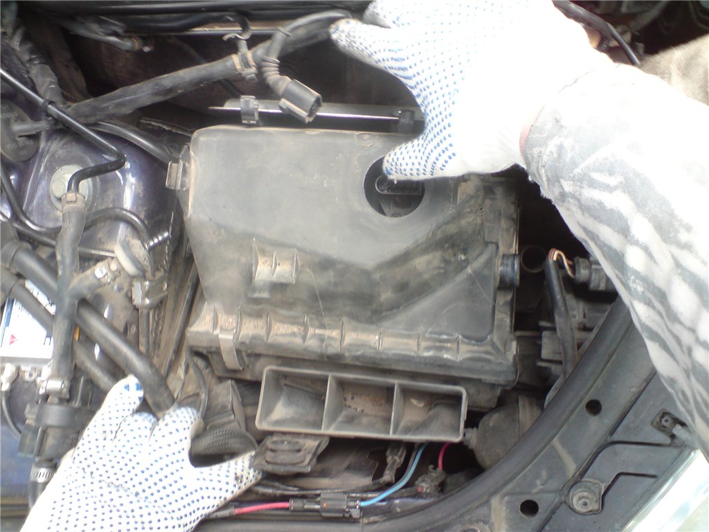

    На днях сделали небольшую фотосессию на моторе 1,8т AWM. Предлагаем к вниманию наш с Виктором способ замены воздушного фильтра.
    Снять декоративную панель.
    Открутить 3 самореза крепления впускного патрубка. Демонтировать патрубок.

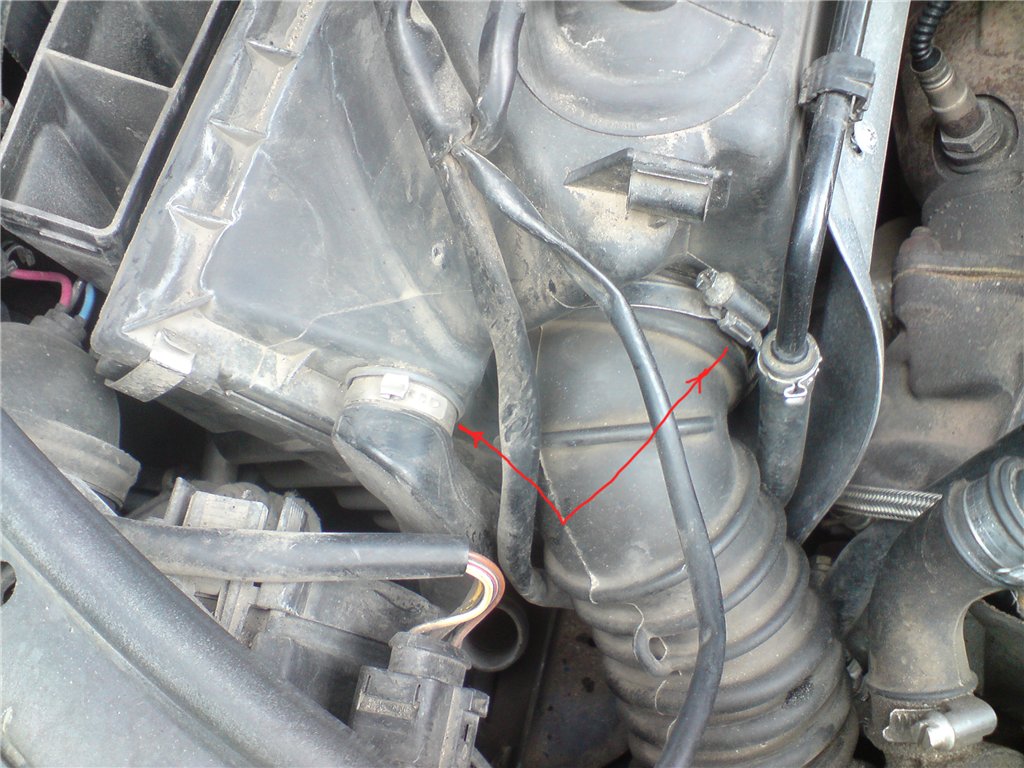

    Ослабить хомуты крепления «гусеницы» и патрубка СВВ (одноразовый зажимной хомут демонтировать, при сборке заменить на червячный). Отсоединить гусеницу и патрубок СВВ от корпуса фильтра.
    Между штуцером на коробе фильтра и патрубком СВВ должно быть резиновое кольцо. При сборке внутреннюю поверхность кольца немного смазать маслом или силиконовой смазкой.

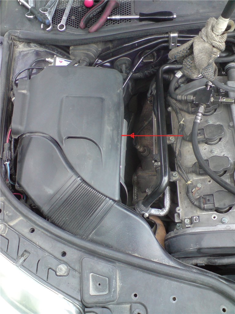

    Убрать проводку и патрубки в сторону от зоны короба фильтра. Извлечь короб движением «вверх».

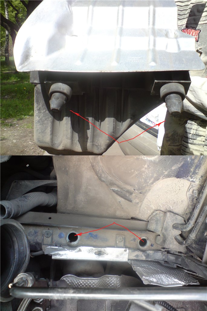

    При установке короба необходимо убедиться в том, что резиновые ножки на коробе попали в ответные дыры в лонжероне.

    На первом фото на свечной катушке у тебя лежит тройник с шлангами, что это такое?
    ______________________________________
    AWM 1.8 T. 2003
    05.06.2006
    3,452
    Отправлено: 11
    да, действительно, что это?

    Диман 28
    Это установленный для проверки давления топлива прибор.
