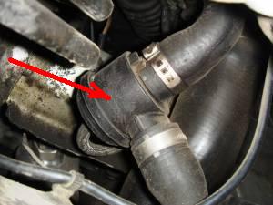

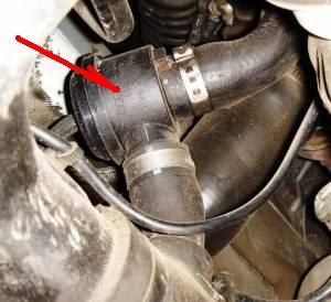

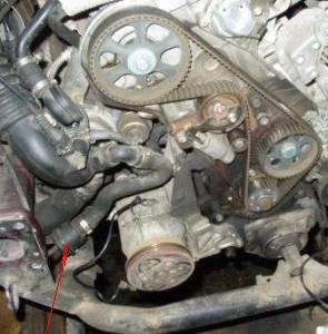

    Цитата Сообщение от Гога
    rummi Добрый день! Решил заняться электронной педалью по Вашей теме-не могу найти байпас Хотя бы что-то похожее из фото показанными Вами выше-подскажите Или мне нужны клапана управления.которые стоят на коллекторе ближе к 4 цил./с разъемами/-который из них/249/ Спасибо!
    Байпас обозначен красной стрелкой
    Клапан 249 стоит под впускным коллектором, если стоять лицом к нему со стороны переднего колеса со стороны водителя . 249 - ЛЕВЫЙ клапан, имеет коричневый разъем
    Один шланг с него идет на впускной коллектор - другой - на байпас, третий штуцер вставляется в вакуумную магистраль (похожа на резинувую гребенку). Правый от него - клапан управления CВВ - его не трогаете.
