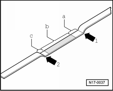

    Fig. 1 Markings on oil dipstick
    1 - max. mark
    2 - min. mark
    a - Area above hatched field up to max. mark: Do not replenish with engine oil!
    b - Oil level within hatched field: can be replenished with engine oil
    c - Area from min. mark up to hatched field: replenish with max. 0.5 ltr. of engine oil!

    По предыдущему посту: в ELSA советуют доливать не более 0,5 литра от площади min дабы точно не попасть на площадь мах. Очень не рекомендуют. Необходимо держать в рабочей площади.

    Сервисная кника от VW гласит: зона "А"- масло не следует доливать, зона "Б"- масло можно долить, зона "С"- масло необходимо долить, вполне допустимо, что после заливки масло будет находиться в зоне "А". Но не переливать!- написано на подкапотной наклейке.
