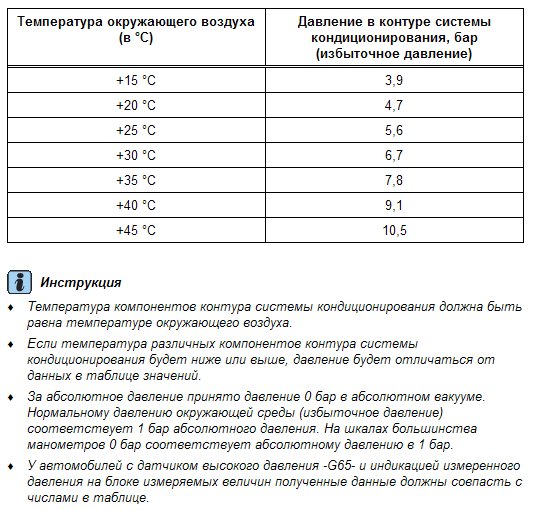

    Цитата Сообщение от Wasily
    А какое оно должно быть?
    при неработающем двигателе и температуре наружного воздуха +20 градусов - давление в контуре 0.47 мПа (4.7 бара)

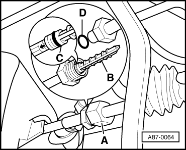

    Цитата Сообщение от Avtosom
    что за дросель там такой - про что говорим то ?
    дроссель - это аналог расширительного клапана с калиброванным отверстием "выхода" ...(самое узкое место в магистрали высокого давления перед испарителем)
    проходя через дроссель в испаритель - хладагент распыляется, охлаждается и резко "теряет" давление...
    вот так он выглядит в системе :
    В - дроссель
  14. #34
    25.01.2007
    Россия, Красноярск
    242
    Спасибо +
    Так всё таки я был прав, что дроссель внутри после колпачка? По рисунку то так! (Только компрессор у меня справа по ходу) Или он возле самого испарителя, и не бодраться до него так просто?
    Почему тогда после вентиля холодеет ...
    1967sА у меня есть G65? В какой группе его смотреть?
    Ведь пока я доеду до сервиса (у меня нет манометров), температура измениться и я никак же ее не смогу узнать
    у нормальных "холодильщиков" есть таблицы давлений...
    (на работающем моторе замеряется давление по низкой и высокой сторонам и потом определяется, что к чему...)
    А у меня есть G65?
    нет...у тебя установлен F129 - манометрический выключатель...(на схеме выше - номер 13)
