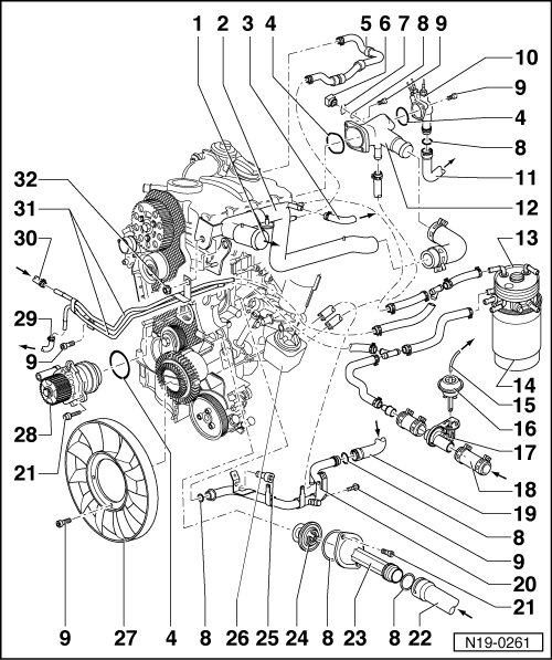

    всем здравствуйте, а где на двигателе AVB датчик ТОЖ?
  10. #30
    13.04.2005
    22,541
    Получено: 14
    там же - сзади ГБЦ...на схеме - номер 6..

    SS2
    если будешь менять - обязательно ставь новую скобу (7) и уплотнительное кольцо (8)...
