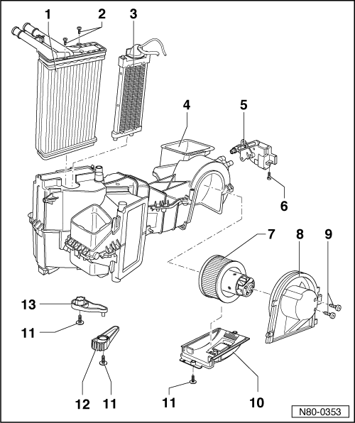

    другой конец ведет к рычагу температурной заслонке в корпусе отопителя (воздухораспределителя)...
    вот он - номер 4 (рычаг - номер 13)
    (добраться туда можно, сняв всю переднюю панель...)
    вот общий вид (тяги -16..отопитель - 10):

    доброе время суток!
    1967s болшое спасибо за помощь!!!
    теперь печка работает как надо :-)
    хочу добавить, для того чтобы добраться до того конца тросика, хватило разобрать бордачок...
