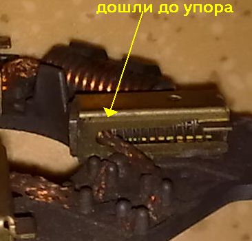

    У меня тоже не крутился вентилятор кондея при режиме AUTO, подал 12В - тишина.
    Снял, начал разбирать, пока стучал по нему, разгибая зажимы решил опять подать 12В и о чудо заработал
    Наверно осадил щетки и пока все нормально, уже недели 3 ( тьфу з раза).

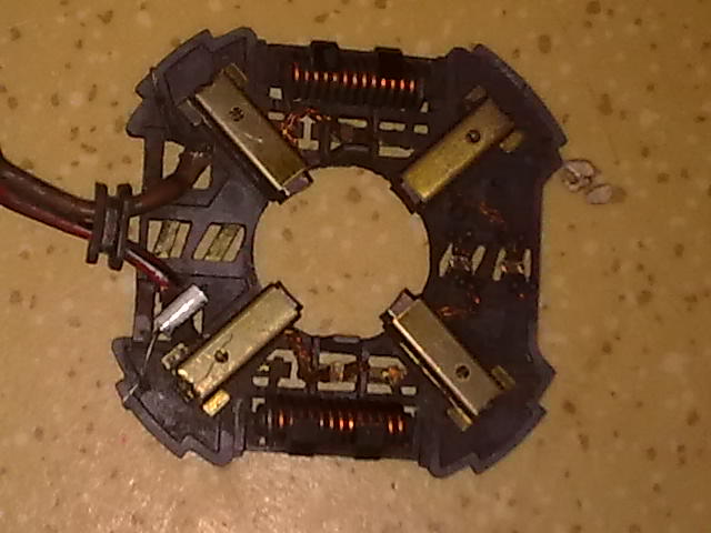

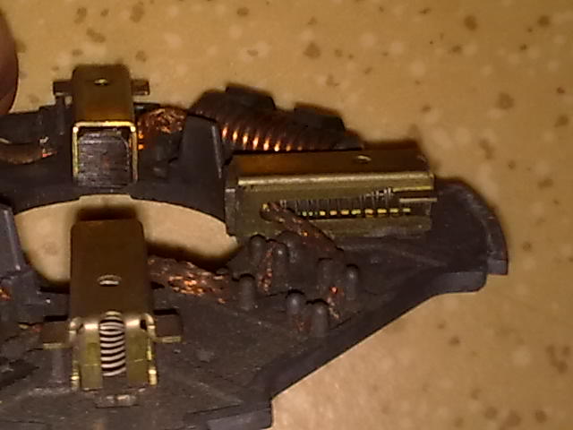

    одна из возможных причин не работы вентиллятора
    шеточный узел
    и собственно причина
    просто закончились щетки
    Скорее всего щетки уже на подходе - пружина уже почти полность вышла - ты ее механически толкнул (условно)

    Проверь :
    1. включи кондей - открой капот - не крутится тогда далее
    2. подай на прямую где фишка уже написали (все равно пробовать - без этого не установишь причину так что два проводка ждут ))
    если не крутится от прямой подачи вариантов не много
    1. заклинил (попробуй рукой провернуть)
    2. сгорел
    3. кончились щетки (как у меня)
    я разобрал - поставил новые щетки и теперь моторчик как новый (ибо выработки на якоре практически нет)
    А как, там же пайка хитрая.
    Passat B5. седан 1.8т AEB МКПП климат 99.
    29.04.2009
    1,593
    Хороший паяльник припой ловкость рук и т.п. результат отличный!

    корочи народ полетнл у меня электро мотор вентилятора кондиционера щетка вылетила и пружиной якорь порезала корочи ищу моторчик
