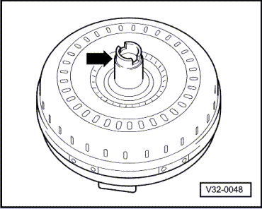

    ГДТ (так корректнее - ГидроДинамический Трансформатор) - вкратце чинят так : распиливают корпус, меняют потроха балансируют и заваривают обратно...
    Миш - в любом случае - снимать коробку...там всё и увидишь...
    вот что в таких случаях может "испортиться" в ГДТ(но пока не снимешь - говорить про это рано):
  2. #62
    6,382
    Вот что подобное Я в Дилижансе и видел
