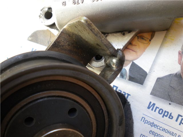

    30 тыс.назад меняли ремень ,ролик .Заметил что-то немного шумно работает снял крышку и вот собственно что увидел .Ржавый налет ,походу приходит смерть ролика и странно изогнута планка (фото 3) !!! Вопрос в следущим можно ли сменить ролик неснимая морды ??Если да то в кратце какэто сделать поумному!Спасибо!

    Да, руками как бы прижимаю немного ,звук пропадает ! Снимал крышку на холодный двигатель ремень болтался просто ужас завел поработал немного ,заглушил вроде нормал ! Так и должно???Может глупый вопрос ,но раньше туда нелазил .Спасибо!

    Так не должно быть!!! Ты натяжитель не менял чтоли? Ремень не должен болтаться и звуков не должно быть посторонних. У меня задизелил мотор както, было то же самое - менял натяжитель, старый сдох и легко прожимался.

    В нем проблема. Меняй натяжитель. Его можно проверить - если прожимается легко то он труп. Новый натяжник очень тугой.

    Прижимается действительно легко !Воощем менять натяжник ,ролик ,помпу,ремень Снимать морду и тд и тп !!В выходные будет чем заняться !!Всем спасибо!! и проехал после замены всего 30 тыщ круто бля!!

    Я бы не был так категоричен насчет покупки ТОЛЬКО оригинала. Сам покупаю по возможности хороший неоригинал - натяжник покупал FEBI, в коробке лежал ОРИГИНАЛЬНЫЙ NTN со спиленным логотипом VW-AUDI.
    У меня тогда мотор начал работать с дизельным призвуком, при натяжении рукой ремня звук пропадал. Оказалось что у натяжителя выдавило масло через сальник и он стал легко прожиматься. Лучше не катайся до замены (если на самом деле в нем беда, а похоже что в нем).

    Ну так всё равно снимать морду так заодно уж и это до кучи поменяю!Кстати это(фото) оригинал или??В магазине утверждали что оригинал!На натяжителе видно что сточено ,на ролике вроде нет (

    В ролике портятся две вещи - геометрия шкива и подшипник. При первом заметные биения ремня при вращении, при втором - повышенный шум. Для проверки, снять ременть и рукой крутануть ролик.

    И так продолжение!Морда в сервиз и вперёд! Все поменял (ролик и натяжитель) управился часа за 4 !Все сделано ,почищено ,затянуто по науке!А теперь ужасы бл...кого сервиза !
    1.Нижняя защита ремня держалась на 2-х болтах (суки)
    2.Шкив коленвала прикручен простыми болтами !!(еле открутил т.к головка невлазила пришлось точить!(гады)
    3.Незнаю откуда они взяли такой ролик ,такое чувство что сами чего то изобретали как можно там заваривать Х.З!!!
    4.ГРязь паходу тож нечистили !!!
    5.Натяжитель сжимается легким нажатием пальца !!Ну мож за 2 года изнасился !Или видели нестали менять незнаю???
    Вообщем (идёт сплошной мат) твари !!Договаривались на три часа провозились 8 !!!???и чисто для понта наверно ..хоросо, заплоттите за 6 часоф!! Для Таллинцев ,сервиз, если его можно так назвать, находится на ул.Мони рядом с Сясту маркетом!!
    Приехал показал (горячим истонским парням),высказался, помоему так и неполняли что от них хотят, тормоза одним словом!!!!Вообщем нехотите проблем делайте сами!!!!
