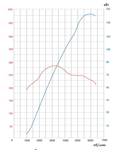

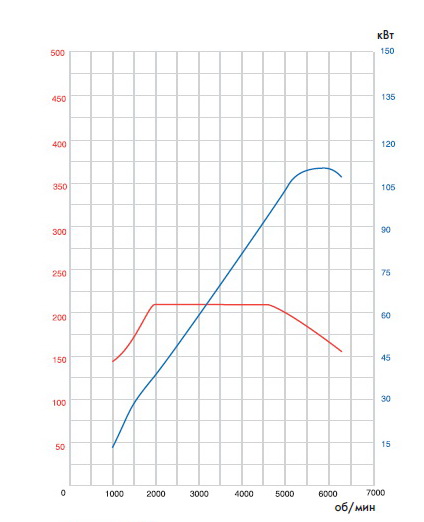

    Идем далее, не люблю быть голословным.
    1.8Т(AWT, 110kwt)
    Момент/ мощность
    Чип не убирает тупость на низах, турбояма до 2000-2200 и при чипе есть.
    2.8(AMX, 142kwt)
    А теперь сравни значения крутящего момент на 1000, 1500 и 2000 об/м, вопросы должны отпасть сами собой.

    Сева
    Спасибо за графики, я их видел уже, я не спорю о том, что у 1.8Т момент больше чем у 2.8. Почему авто не едет тогда, так как хочется?
