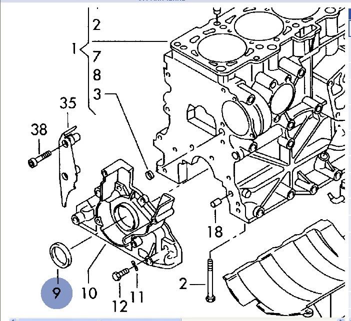

    Цитата Сообщение от AleksEst
    Только вчера с обслуживания.
    Заменены все ремни, ролики, 3 сальника, помпа, масло, все фильтра, рабочие жидкости, кроме тормозухи, т.к. потом буду менять тормозные диски.
    Так что, решай сам, либо риск попасть на разборку морды, либо пронесёт.
    какую помпу поставил?
    а можешь сказать или показать где сальники находятся?
    Сальник?На РВ стоит...а где он еще может быть.
    Распредвал
    Коленвал
