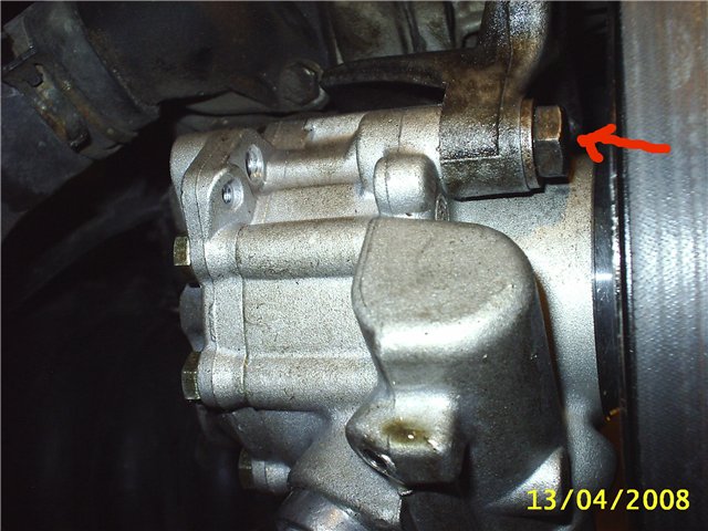

    Цитата Сообщение от Lugburz
    Из ПОИСК-а понял, что его никак не натянешь
    Насколько помню, корпус насоса можно сместить в сторону натяжения ремня и затянуть болтом который проходит через дугообразное отверстие в кронштейне (проушина), на фото (вид снизу) кажется этот
    Остальные болты крепления предварительно только наживляются, чтобы обеспечить смещение
