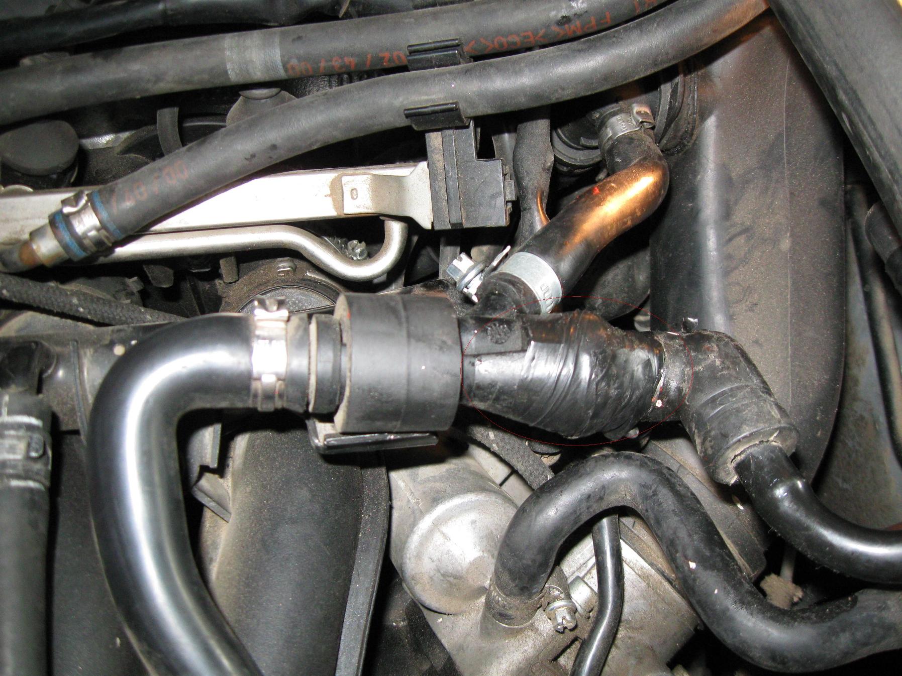

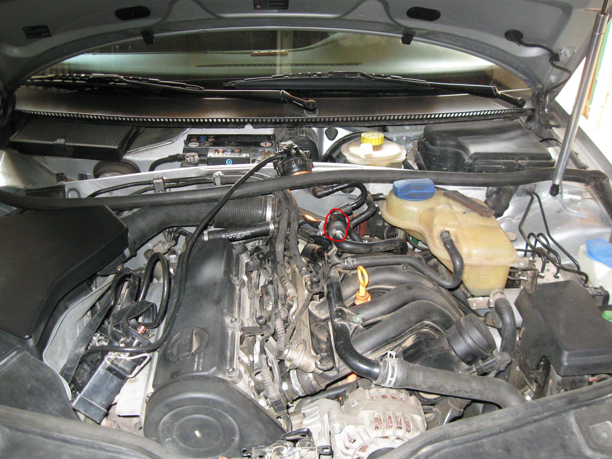

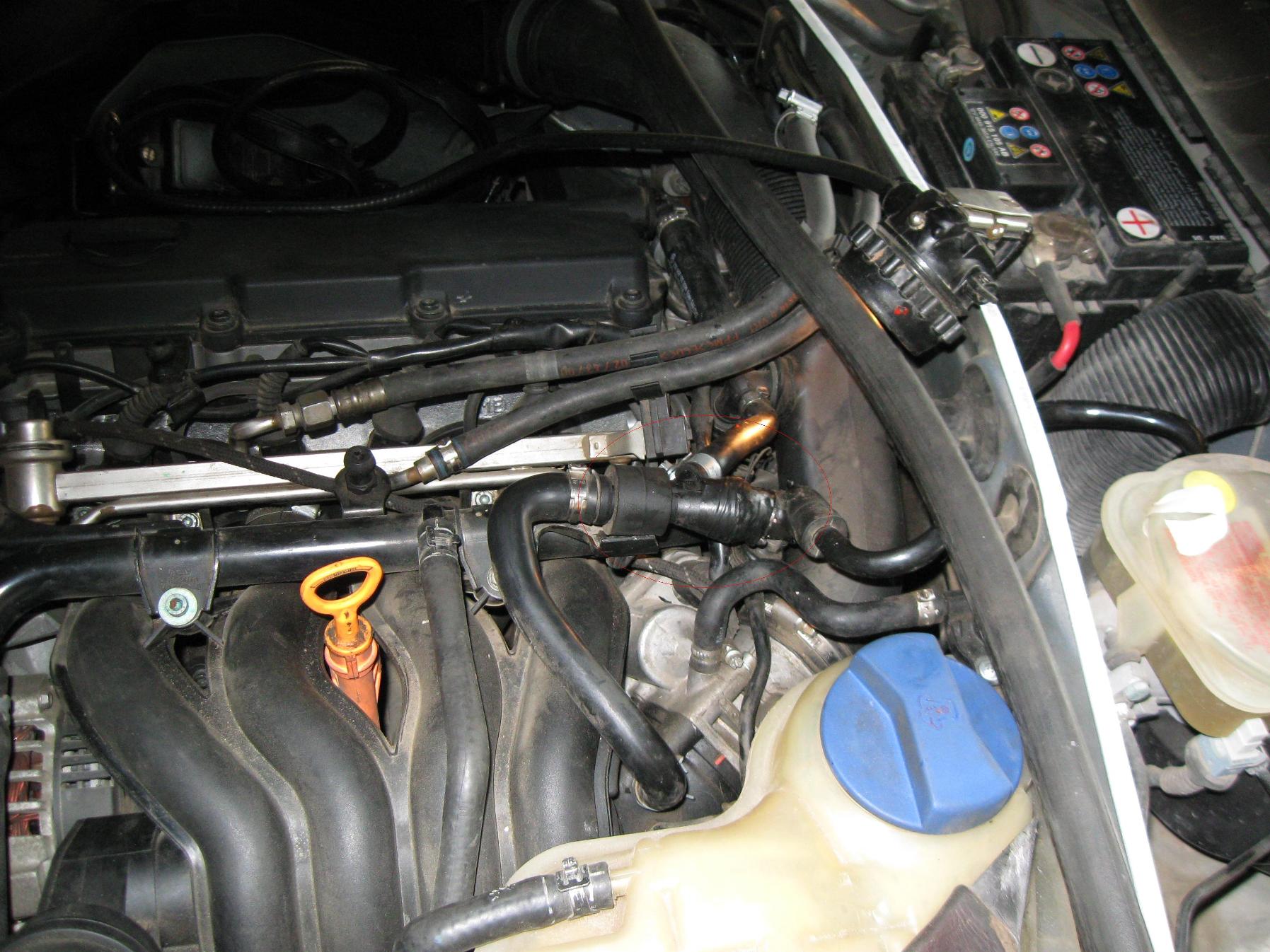

    Подскажите что это за деталь на двигателе Passat 1,6 ALZ 2001 показано на рисунке (интересует для чего эта деталь используется, куда идут три шланга, номер детали) (тройник для вакуума, он у меня посажен на герметик и замотан изолентой, думаю мож заменить, мож из-за него ошибка P0420 появляется: Ряд 1, система катализаторов: снижение эффективности):

    похож на "эжекционный насос"

    CannabiS поставб по ширине странице, будет все ок, как раз на весь экран.

    ЁКЛМН . Издалека смотрел, походе на "просто тройник"

    Цитата Сообщение от jake_qwert
    что это за деталь
    это эжекционный насос...кратко - благодаря эффекту эжекции обеспечивает ваккуум (усиливает разрежение от ваккуумного усилителя) за проходящим потоком картерных газов...
    (а фото можно и поменьше выкладывать... )

    Интересный вариант колхоз-"ремонта"
    Развальцевался - изолента нам в помощь

    Вот это млин ужас! Колхоз всех колхозов!

    ИгорехаROLF
    Это лёгкий насморк по сравнению с тем, что бывает.

    Замени , номер эжекционного насоса 06B 133 751 AP!
