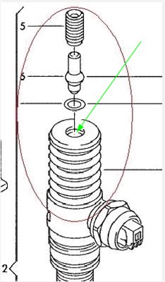

    ребята, подскажите, пожалуйста: у меня машина стоит сейчас в автосервисе, меняют распредвал, только что сообщили, что металлические стаканы, форсунки верхней части разрушены. подскажите, подойдут ли стаканы от современных двигателей, например, от двигателя AVF? спасибо

    С AVF на AJM подойдут если я тя правельно понял.
    06.05.2009
    Россия, Смоленск
    ой, sorry, затупил от расстройства.
    Passat 99 года, 1.9 TDI двигатель AJM
    ну так как, подойдут?
    01.11.2008
    1,010
    http://www.passatworld.ru/phpBB2/viewtopic.php?t=57986
    Подойдут тока с AVF )) других больше нету так как они больные.
    Добавлено спустя 2 минуты 20 секунд:
    С AWX тоже идут.
    06.05.2009
    Россия, Смоленск
    извини, может, подскажешь, где можно купить и из двигателей с какого по какой год?
    01.11.2008
    1,010
    Подойдут с ATJ AVF AWX ))) и тогдалие.
    К офицалам ехай и бери, они знают.
    Добавлено спустя 30 секунд:
    Где купить не знаю, я из германии.
    Добавлено спустя 1 минуту 33 секунды:
    Если будешь снимать привод на форсунки, тоесть верхнии мосты то болты тоже новые обязательно.
