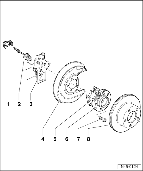

    Цитата Сообщение от moscow
    А можешь на картинке показать, где находится этот самый колёсный датчик в гнезде ступицы?
    У меня этот скрежь уже полгода при торможении. Достал уже((((
    передний (номер 1)
    задний (номер 2)

    1967s
    Большое спасибо за фото!
    Это получается датчик считывает с гребёнки которая стоит на шрузе?
    И вообще на шрузе где эта самая гребёнка стоит?
    Можно ещё одно фотор?
    Меня просто это уже месяца два-три добивает звук при торможении меньше 40 км.ч когда
    И всё это после замены шруза выявилось
    До этого было но когда скорость была меньше 10 км.ч
    Хотелось бы уже решить по быстрее эту проблему
    13.04.2005
    22,541
    Получено: 14
    на передней оси - видно на картинке - сам ШРУС - перед пыльником гребенка..(на дырявый хомут похоже)
    на задней оси гребенка внутри ступицы (указана под номером 5)
    Добавлено спустя 1 минуту 36 секунд:
    да
