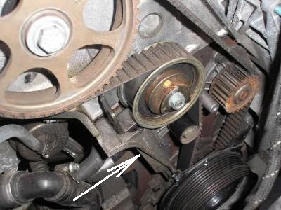

    Столкнулся с проблемой: какой у меня стоит натяжитель, я так понял что наверное старого образца (где на фото, ткните пальцем) и ремень на 152 зуба???
    Как ставится нового образца? Может есть у кого фотка или ссылка на замену ГРМ на AWM.
    откуда в 2003 году старый натяжитель... стоит новый..

    Andri&Passat_B5
    Ничего сложного, если знаешь, что к чему
    Два момента:
    1. Если боишься промахнуться с метками - разрежь старый ремень пополам вдоль, одевай новый наполовину, потом отрезать вторую половину старого, и одеть новый до конца.
    2. Выставить зазор между корпусом натяжителя и скобой натяжного ролика 8 мм (в место чуть выше стрелки на фото Сергея), можно с пом. сверла 8-ки, это делается посредством эксцентрика натяжного ролика.
