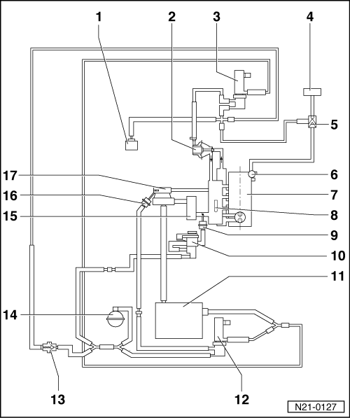

номер 12 на схемеСообщение от ksa
где на моем движке 75й находится?
1 - Вакуумный резервуар запорного клапана (контура системы охлаждения топлива только у автомобилей до 01.02)
2 - Клапан системы рециркуляции ОГ (механический) -составная часть впускного патрубка
3 - Клапан системы рециркуляции ОГ -N18- (электропневматический)
4 - Усилитель тормозов
5 - Обратный клапан
6 - Насос тандемного типа (для подачи топлива и снабжения вакуумной системы)
7 - ГБЦ
8 - Впускной коллектор
9 - Вакуумный резервуар системы изменения геометрии впускного коллектора
10 - Переключающий клапан заслонки впускного коллектора -N239-
11 - Воздушный фильтр
12 - Электромагнитный клапан ограничения давления турбонаддува -N75-
13 - Обратный клапан (белый вывод к электромагнитному клапану ограничения давления турбонаддува и к вакуум-ресиверу)
14 - Вакуум-ресивер
15 - Интеркулер
16 - Вакуумный блок для регулирования давления наддува
17 - Турбонагнетатель
или вот так (номер 19) - в реале
