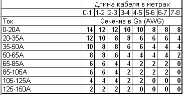

    5. Что еще за провода под 4 ома. На аккустику возьми сечением примерно 2,5 кв.мм, на саб - хватит 4 кв.мм.
    6. Сечение питающего провода (силу) рассчитай сам
    Американские калибры проволоки - система AWG (Ga)

    Силовые провода я бы посоветовал 2Ga на один киловатный усь для себя можно и 4Ga но во-первых вероятных, что захочешь расширять муз систему и тогда этот вопрос опять встанет, а во-вторых если по правилам соревнований IASCA or EMMA то там вообще сечения бешенные должны быть.
