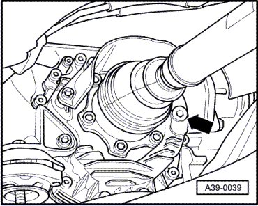

Через заливное отверстиеСообщение от PF3000
как проверить уровень масла в передней раздатке, и как его туда долить, всю голову себе сломал

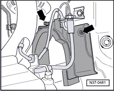

1. Снять защитный кожух
2. Открутить заливное отверстие
Уровень масла должен быть по нижниму краю заливного отверстия.
При необходимости, доливку производить медлено, в течении 5 минут, для равномерного растекания масла в коробке.
Спецификация SAE 75 W90 (синтетическое), номер для заказа 0,5L G 052 145 A1
