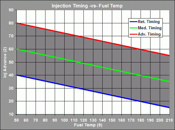

    Цитата Сообщение от VolokoS
    нене...ездит...громко,но ездит))))а какой угол...нужно выставить?и как это влияет на звук?
    ближе к синей звук будет тише, т.к. позднее.
    ранее (красная) даст звук клапанов.
    НО
    не подумай ни в коем случае, что так что-то исправится.
    я НЕ предлагаю углом менять звуки, я лишь предлагаю его ПРОВЕРИТЬ.
    механические звуки от ТНВД не исправляются никакими углами.

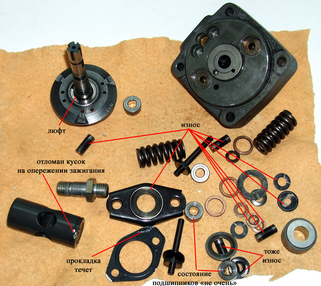

    боюсь что нет, давай я тебе покажу, что это за зверь.
    вот когда перебирал, точнее не совсем перебирал, а скорее участвовал, т.к. меня сильно заинтересовало, чтоже там так пугают ТНВДом, а сама переборка велась очень умным человеком а я под руководством "подай, принеси" изображал
    вот он страшный зверь
    какой вывод? да очень простой.
    никакой жидкостью вы не исправите мезанический износ, и шум вызваный им. впрочем бояться тоже не стоит
    так же возможны и не такие опасные варианты:
    например: магнитные клапаны ТНВД могут давать вполне ощутимый стрекот, но при этом будут служить долго и счастливо.
