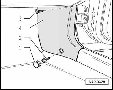

(пункты 1 и 2 делать необязательно, если уверен, что не сломаешь крепеж нижних накладок стойки и тебе не надо откручивать второй конец ремня...)Сообщение от КОМРАД
как правильно снять накладку со стойки?
1. снять нижнюю накладку стойки А
Сторона водителя
– Поддеть и извлечь накладку -1-.
– Выкрутить винты -2- и -3-.
– Расклипсовать накладку -4- из накладки на порог и извлечь.
Сторона переднего пассажира

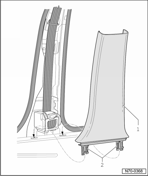

2. расклипсовать накладку на порог спереди до зоны чуть дальше средней стойки
3. снять верхнюю накладку средней стойки
Расклипсовать накладку -1- сначала по краям, а затем в верхней части от стойки B.
4. снять нижнюю накладку средней стойки
Расклипсовать накладку -1- сверху вниз от стойки B.
– Нажать стопорные крюки -2- в направлении стойки B и извлечь накладку вверх из приемных гнезд в пороге
(если есть необходимость снимать ремень - второй конец ремня прикручен болтом под накладкой порога..когда будешь снимать накладки - все увидишь..)
