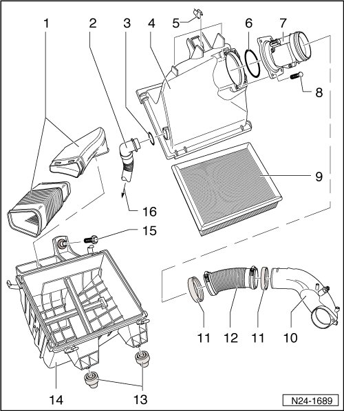

    Подскажите пожалуйста ответ на вопрос: что идет в оригинале(фирма). предложили хитачи. сказали идет в оригинале, цена гуманнее в 2 раза. стоит брать или всетаки только VAG?

    у меня на датчике написано хитачи, komis предлагает ERA но в коробке лежит хитачи. Что посоветуете-брать или нет?

    4100 за данный датчик...У меня точно такойже как на картинке, тоесть советуете брать хитачи и не париться с оригиналом?

    Не совсем понял, в сборе и нет это как? Он же откручивается от корпуса воздушного фильтра на двух болтах, прикручивается новый.

    Например у меня на AWM можно купить отдельно датчик, а его корпус не покупать, экономия чего-то около 50%
    в сборе, значит вся деталь под номером 7

    Спасибо, понял. Так и думал, что с корпусом связано. Жалко, что на наши моторы нету отдельно датчиков.

    Опишите, пожалуйста. процедуру замены ДМРВ на моем авто. Интересует информация что снимать и в какой последовательности и необходимый инструмент

    откручиваешь хомут от ДМРВ,который идет с патрубком к дроссельной заслонке, и 4-е винта крепления ДМРВ к корпусу воздушного фильтра, снимаешь с него разъем и все. Также необходимо заменить воздушный фильтр. Лучше всего снимать корпус воздушного фильтра целиком, вместе с ДМРВ. Так ты сможешь еще дополнительно промыть корпус воздушного фильтра от всякой грязи
    Бери Хитачи и не парься
